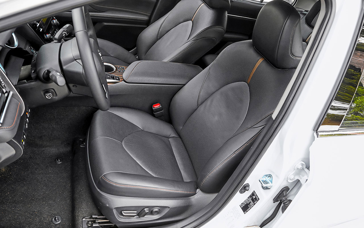

Передние сиденья Toyota Camry во время нашего сравнительного теста грелись, только если на них кто-то сидел. Странное решение – в российском представительстве компании от него открестились.
Вопрос с форума «За рулем»:
– В вашем сравнительном тесте с Toyota Camry вы указали, что сиденья не нагреваются, если на них никто не сидит, а потому от датчиков в нашем климате нужно отказаться. А разве эти ­датчики не должны управлять подушками безопасности?
— Датчики наличия пассажира действительно поставляют информацию блокам управления системами активной безопасности (подушки и преднатяжители ремней). И отказываться от них нельзя. Но речь шла об обогреве сидений: в российских условиях он должен включаться и выключаться по щелчку тумблера и не ориентироваться на информацию с датчика наличия пассажира. Мы обратились за разъяснениями в Тойоту. Ответ нас потряс: датчик наличия пассажира присутствует в сиденье, но в схеме управления обогревом не задействован. Но тогда почему сиденья греются только под нагрузкой? Придется самим заняться разгадыванием загадки. О результатах расскажем, как только поймем, в чем тут дело!
