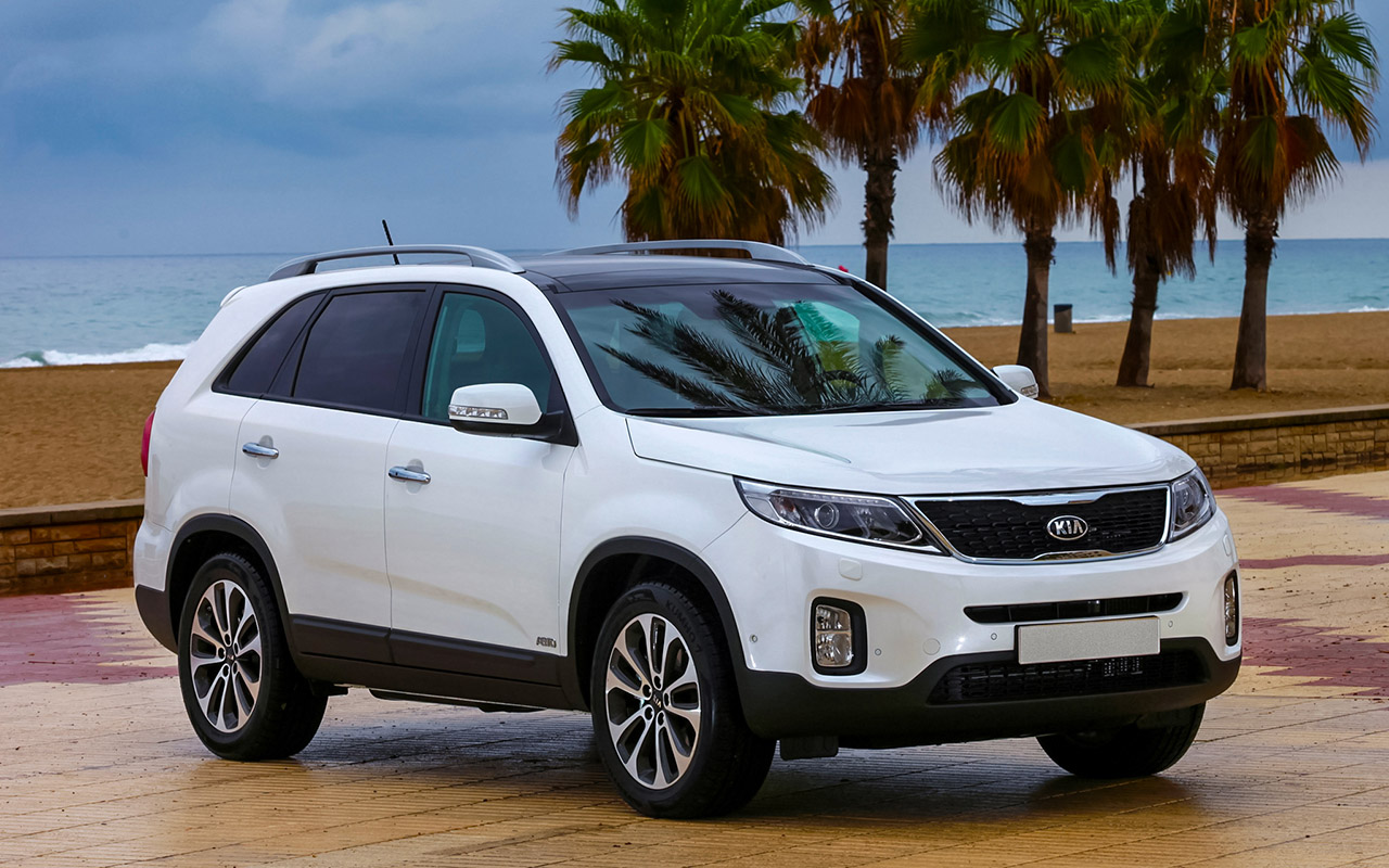

Kia Sorento (2009–2019): все его недостатки
Крупный кроссовер за разумные деньги на вторичке? Есть такой! Но у машины ряд проблемных узлов, которым придется регулярно уделять внимание. Например, подвеске и электрике.
Kia Sorento второго поколения (индекс XM) – родня кроссовера Hyundai Santa Fe, но серьезно от него отличается.
С 2013 года модель собирают в Калининграде, до того возили из Кореи. Машина настолько востребована, что ее шесть лет продавали наряду с третьим поколением (Sorento Prime).
При рестайлинге (2013 год) помимо обновлений внешности и оптики модернизировали моторы.
