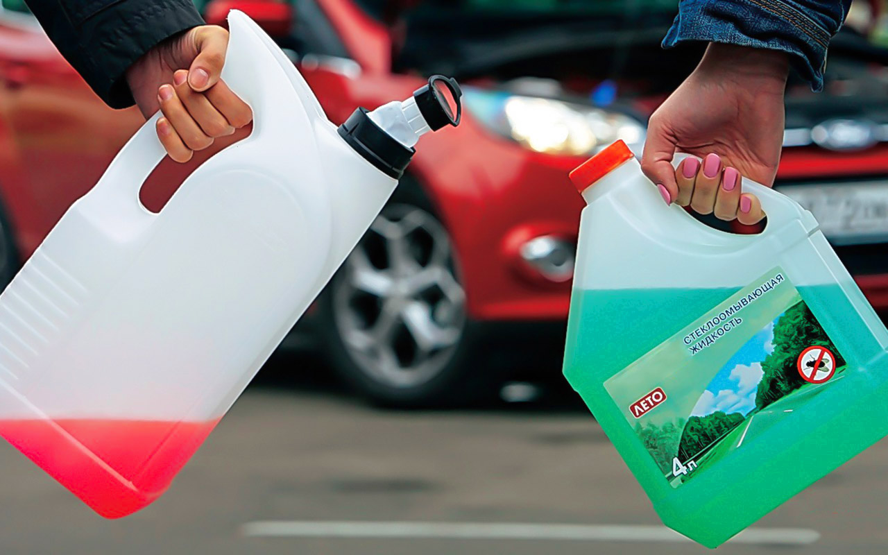

Льют воду в бачки и сегодня. Но этим руководит уже не безысходность... Даже зимняя омывайка на спирту стоит сравнительно недорого, а уж летняя-то – совсем копейки. Отечественную пятилитровую баклажку реально приобрести рублей за 120-140. Но если дело не в деньгах, то чем плоха вода для бака омывателя?

Я – за обычную канистру с омывайкой, купленную на АЗС. Почему на АЗС? Причина в моей психологии: когда платишь за полсотни литров топлива, стоимость баклажки, выставленной на видном месте, кажется незначительной.
