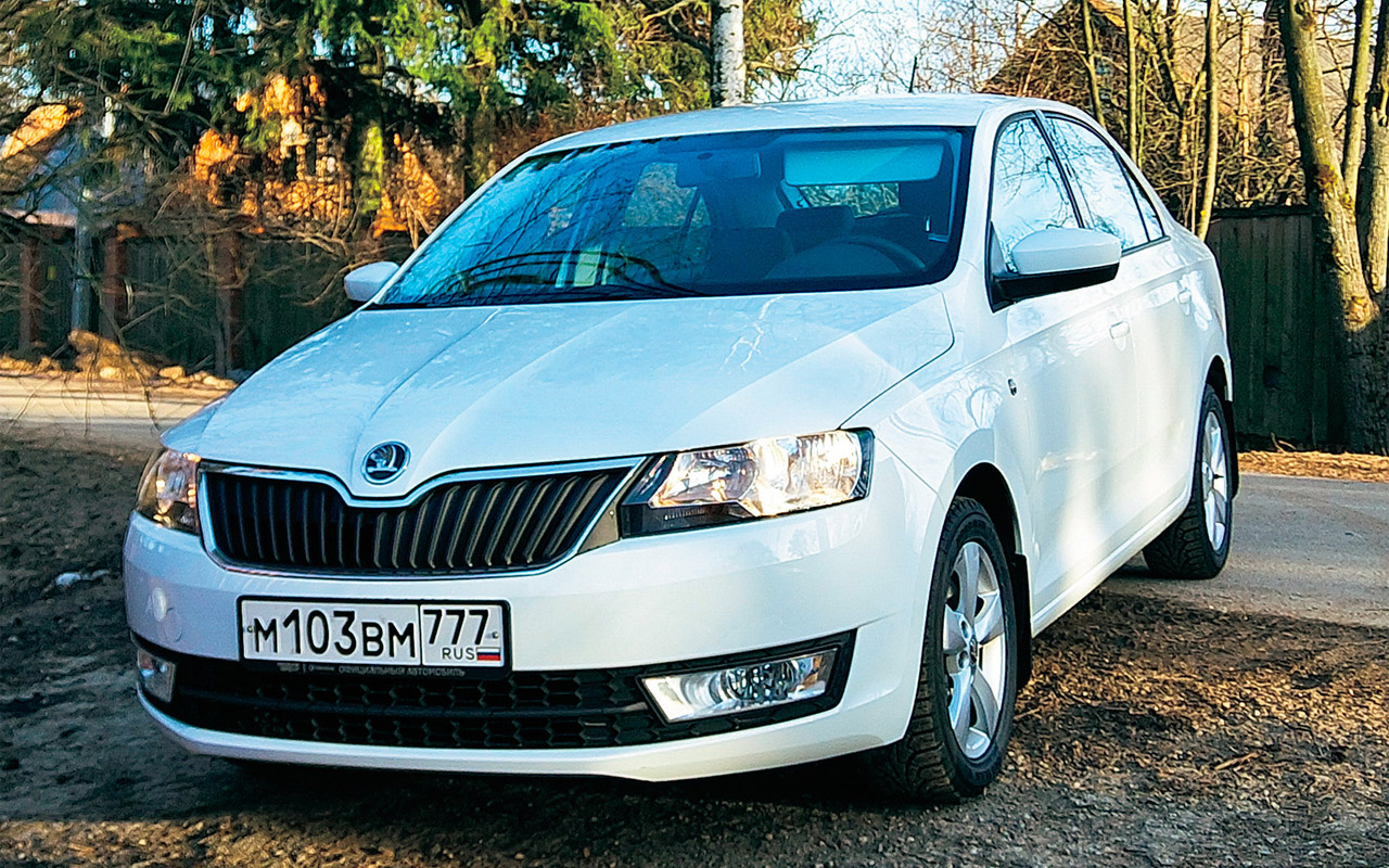

Наш Рапид мы взяли в Automama. Это розничная сеть автомобилей с пробегом, где каждый автомобиль проходит тщательную проверку и диагностику. В Automama можно купить авто с гарантиями и получить онлайн честную информацию о его состоянии. А я честно расскажу вам, какой Рапид выбрать, если вы нацелены на покупку именно этой модели.
Кузов не ржавеет, салон не ветшает
Претензий по поводу ржавчины к этому Рапиду пока нет, но опыт других Шкод постарше показывает, что со временем краска будет слезать пластами.
Если автомобиль белый или желтый, есть вероятность, что он работал в такси. При проверке таких авто надо быть очень внимательным! Популярный вариант «очистить» историю выглядит так: в объявлении указывается VIN точно такой же машины, но из-под частника. Когда дело доходит до покупки, клиент вряд ли будет сверять номер из объявления и номер на машине. Перед осмотром первым делом смотрите ПТС и перепроверяйте VIN еще раз.
С салоном  все хорошо, старится он пристойно. Правда, в базовых комплектациях ставили дешевенькие кресла, их отделка недолговечна. Рычаг коробки сделан из самых простых материалов, он затирался даже на новых машинах. Поэтому определять пробег по этой детали салона нельзя.
Самый большой минус по кузову – двери. В них может скапливаться вода -  дренажные отверстия надо проверять и прочищать. Иначе двери начнут попросту гнить.
