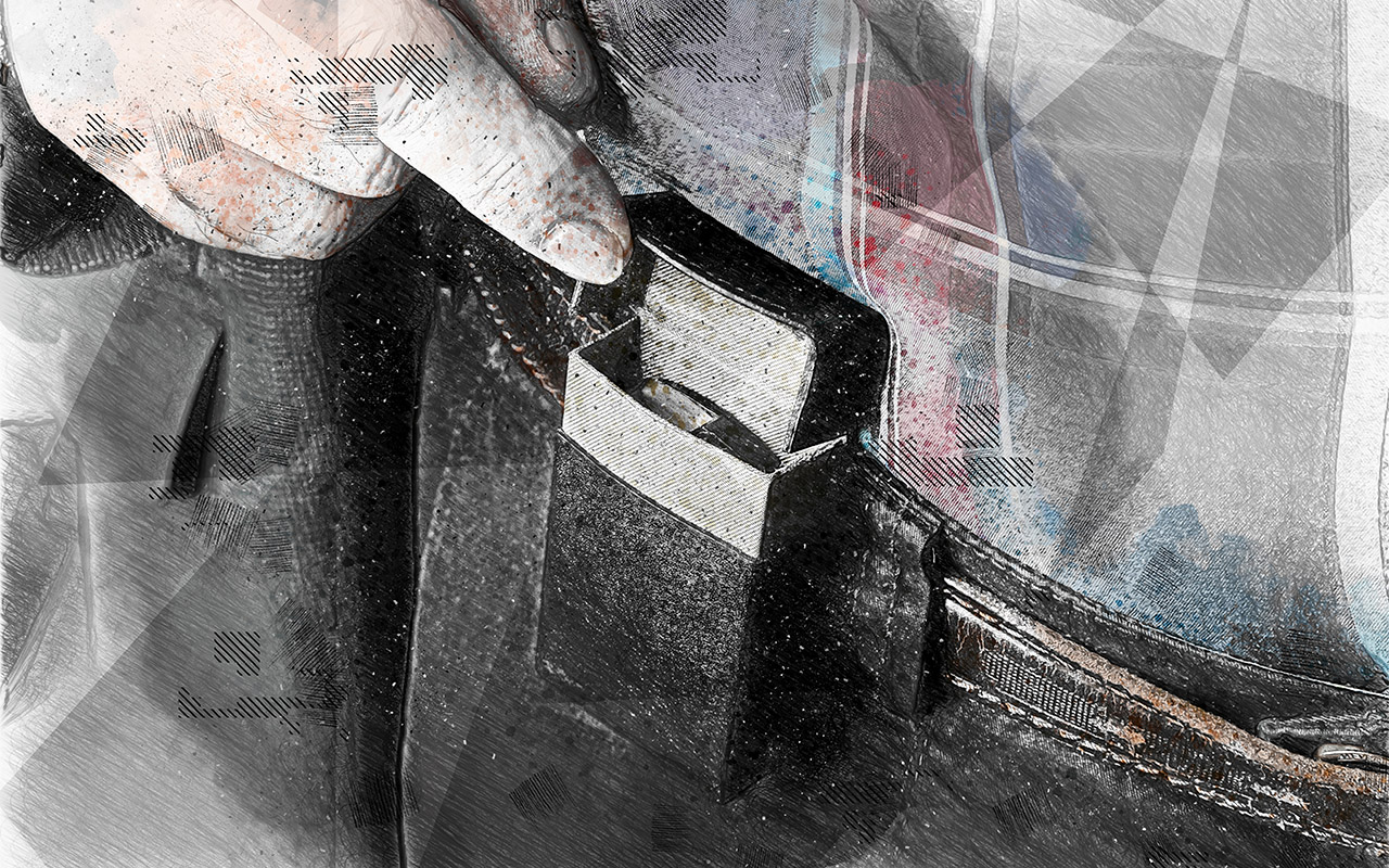

Novichok, Россия. Экранирующий кожаный футляр для смарт-ключей с системой бесключевого доступа
Цена~ 6000 ₽
Изделие с вызывающим именем «Новичок» явно отличается от других: кожаный экранирующий футляр выполнен в виде параллелепипеда и предназначен для ношения на поясном ремне. Внутреннее отделение – всего одно, клапан имеет магнитную защелку. Изюминка заключается в том, что брелок не нужно извлекать наружу при приближении к машине. Достаточно одним пальцем приоткрыть кожаный клапан экранированного футляра. Автомобиль опознает брелок и разблокирует охрану – можно позволить чехлу захлопнуться.
Два несущественных недостатка: если брелок все-таки нужно вытащить, придется повозиться. Кроме того, не все носят ремни, а значит могут возникнуть сложности с размещением футляра. Можно, конечно, таскать его в кармане, но тогда пропадает замысел с быстрым ­приоткрыванием клапана. Понравилось.
