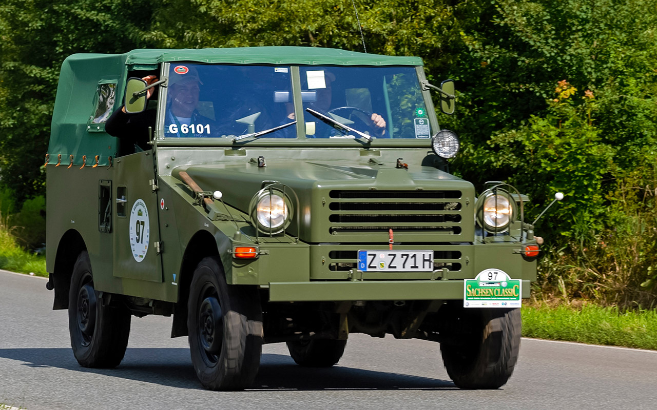

Sachsenring P3 (он же IFA P3) в небольших количествах выпускали с 1961 по 1968 год.
Машина по классу близка к ГАЗ‑69 – с колесной базой 2250 мм, со страшноватым кузовом, рассчитанным на простое производство и не менее кустарный ремонт. Имела рамную конструкцию, но постоянный полный привод. Существовала и версия с приводом только на задние колеса.
Шестицилиндровый двигатель объемом 2,4 л выдавал 65 л.с. при 3500 об/мин, что делало автомобиль резвее нашего 69‑го. В трансмиссии были 4-ступенчатая коробка передач, двухступенчатая раздатка и даже блокируемый межосевой дифференциал. Важной особенностью немецкой машины были полностью независимые торсионные подвески. Дорожный просвет составлял солидные 300 мм, а грузоподъемность – 400 кг. За три года собрали всего около 1800 машин марки Р2.
Новую модель часто называли в печати Sachsenring P3, хотя с производимым в Цвиккау семейством одноименных солидных легковых машин Р240 общим у нее был только двигатель. Зато Р3 отличался от Р2 примерно как наш УАЗ‑469 от ГАЗ‑69. Мотор форсировали до 75 л.с., на 150 мм увеличили колесную базу, дорожный просвет вырос до 330 мм, а грузоподъемность – до 700 кг. Немного облагородили кузов. Изяществом он по-прежнему не блистал, но смотрелся менее кустарным. Автомобили по-прежнему поставляли в армию, полицию, пожарную охрану, в лесное хозяйство. Частникам Р3 был практически недоступен, как и наши ГАЗ‑69 и УАЗ‑469. Отдельные списанные Р3, говорят, все-таки попадали в частные руки. Но руки эти, вероятно, принадлежали лицам, получившим особое разрешение.
