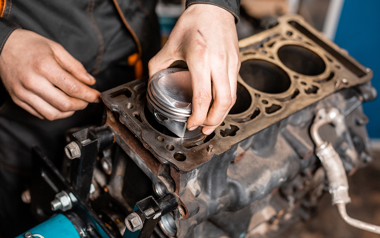

7 авто, на которых реально проехать 500 000+ км. Верите?
Никаких турбонаддувов, непосредственных впрысков и многоцилиндровых моторов: ресурсными получаются только простые агрегаты.
Во времена СССР можно было заменить кузов, который тогда официально продавался. Получался практически новый автомобиль. Сейчас так никто не делает, да и кузов купить нельзя. Иными словами, кузов – это автомобиль. А кузова стали покрепче и более устойчивыми к коррозии, чем раньше. Так что полмиллиона километров пройдет любой автомобиль, если он не относится к старым отечественным или ранним китайским моделям.
Конечно, за такой пробег у автомобиля будут поломки ходовой части и электрики, да и выхлопную систему наверняка придется латать. Если механические коробки передач, чаще всего, очень надежны, да и бэушные стоят недорого, то автоматы, роботы и вариаторы могут изрядно потрепать кошелек владельца. Однако еще важнее ресурс двигателя.
