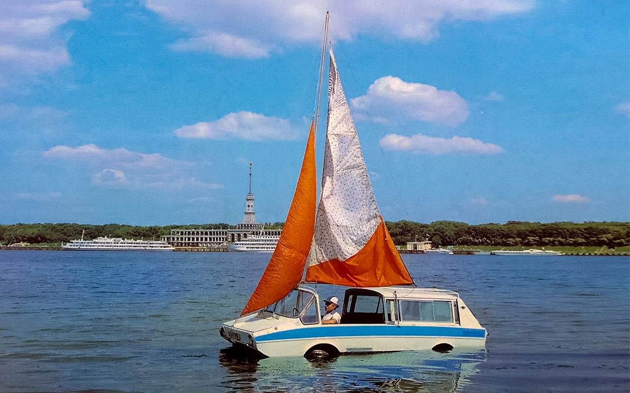

Знаменитая, известная всем любителям «самавто» амфибия Игоря Рихмана по имени Ихтиандр.
На воде Ихтиандр мог быть не только амфибией, но и яхтой ­с парусом.
Одна из них – Ихтиандр инженера Игоря Рихмана. Гармоничный автомобиль с герметичным дюралевым (с пенопластовыми панелями изнутри) кузовом и сдвижным для входа/выхода колпаком, объединявшим боковые стекла и часть крыши. Машина появилась в 1979 году. Двигатель ВАЗ‑2103 и коробка передач ЗАЗ‑966 стояли сзади и приводили не только колеса, но и водометный движитель. При выезде из воды водомет и колеса можно было использовать одновременно.
Подвеска Ихтиандра была оригинальной: независимой торсионной спереди и сзади.
