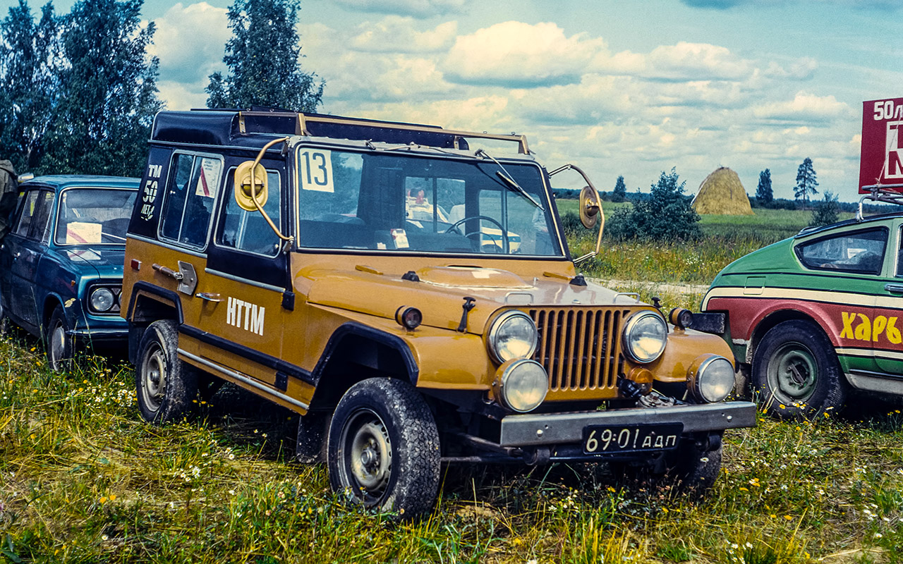

Джипом навеяло: Мул из Еревана
Моноприводный Мул Станислава Хапшаносова с двигателем ВАЗ‑2103 и дизайном в стиле внедорожников Jeep.
Начинали многие с того, что мы теперь называем кроссоверами: универсалами с большим дорожным просветом. Поскольку автомобилям предстояло преодолевать буераки и канавы, а не только штурмовать бордюры во дворах, иные инженеры-одиночки не довольствовались серийными подвесками. Скажем, ереванец Станислав Хапшаносов, создавая на агрегатах ВАЗ‑2103 свой Мул с дизайном по мотивам американского внедорожника Jeep, сделал оригинальную переднюю подвеску – зависимую, на продольных рессорах. Конструктивно она была, разумеется, проще, чем независимая подвеска Жигулей, но в домашнем производстве – сложнее. А главное – крепче и долговечнее в условиях бездорожья.
