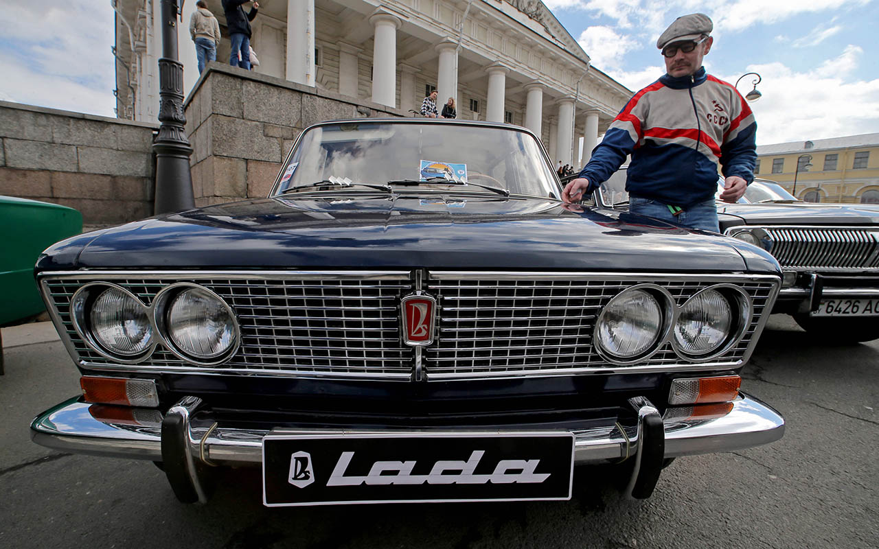

Формально говоря, 2103 была сильно приукрашенной «единичкой» модели 2101. Унификация по кузову была максимальной и составляла около 80%. Но так говорят сегодня. А тогда, в 1972 году, всё воспринималось совсем иначе. Вазовцы умудрились преобразить «копейку» так, что огромная разница в цене (7500 ₽ против 5500 ₽) не вызывала удивления. Салон казался роскошным: ворсовый ковер, отсутствие голого металла в верхней части дверей, тахометр, часы, комбинированная обивка сидений из сукна и кожзаменителя, подлокотник для задних пассажиров. Снаружи бросались в глаза измененные обводы кузова, вытянутые крылья, хромированные накладки, четырехфарная оптика… И — шикарная мелочь! — красные фонарики в торцах открытых передних дверей! Впоследствии, с приходом бедности, вместо фонариков на последующих вазовских моделях появись убогие катафоты.

Красота красотой, а вот унификация с приходом «трешки» пострадала. Если на «копейке» боковые повторители сигналов поворота были круглыми, а потому одинаковыми справа и слева, то на 2103 детали стали разными. Параллелограмм справа налево никаким чудом не переставить. То же касается и задних фонарей. Кстати, с приходом модели 2106 с ее боковыми прямоугольниками повторители опять стали одинаковыми.

Решетка радиатора
Изначально решетка радиатора для 2103 оказалась слишком большой для отечественной линии гальванизации. Тогда итальянцы расчленили ее пополам, предложив перед установкой на машину соединять половинки винтами. Наши отказались: так, мол, и трудоемкость возрастает, и разболтается такая конструкция во время движения. Итальянцы долго сопротивлялись, но крепление половинок в итоге переделали.

Отечественный горшок
Четырехфарная система головного света потребовала от производственников непривычно точного выдерживания геометрических параметров отражателя и рассеивателя. Наш завод во Владимирской области оказался к этому не готов, а потому поначалу делал только «горшок» (корпус, штампованный из листового металла и окрашенный в черный цвет). Оптический элемент в сборе покупали у фирмы FER в ГДР, затем производство фар освоила чешская фирма «Автопал».
Лишь в 1976 году на ВАЗ начали поставляться полностью отечественные фары.
