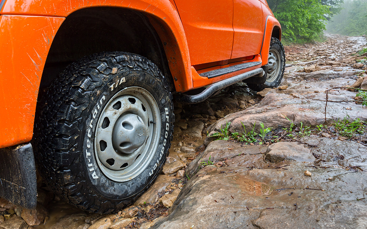

– В статье на сайте « 8 заблуждений об УАЗах» мне непонятен довод о том, что при съезде на бездорожье резко возрастает надежность УАЗа. Как такое может быть?
– В экстремальных условиях надежность УАЗов и многих импортных внедорожников становится близкой. Не исключено, что УАЗ окажется даже более живучим на бездорожье.
Возьмем хотя бы передний мост типа Спайсер с закрытыми поворотными кулаками – его ресурс невелик, зато при должном обслуживании он надежнее в непролазной грязи, чем независимая подвеска со ШРУСами: пыльники могут порваться, и при попадании грязи шарнир может заклинить.
И таких преимуществ в конструкции УАЗов много.
