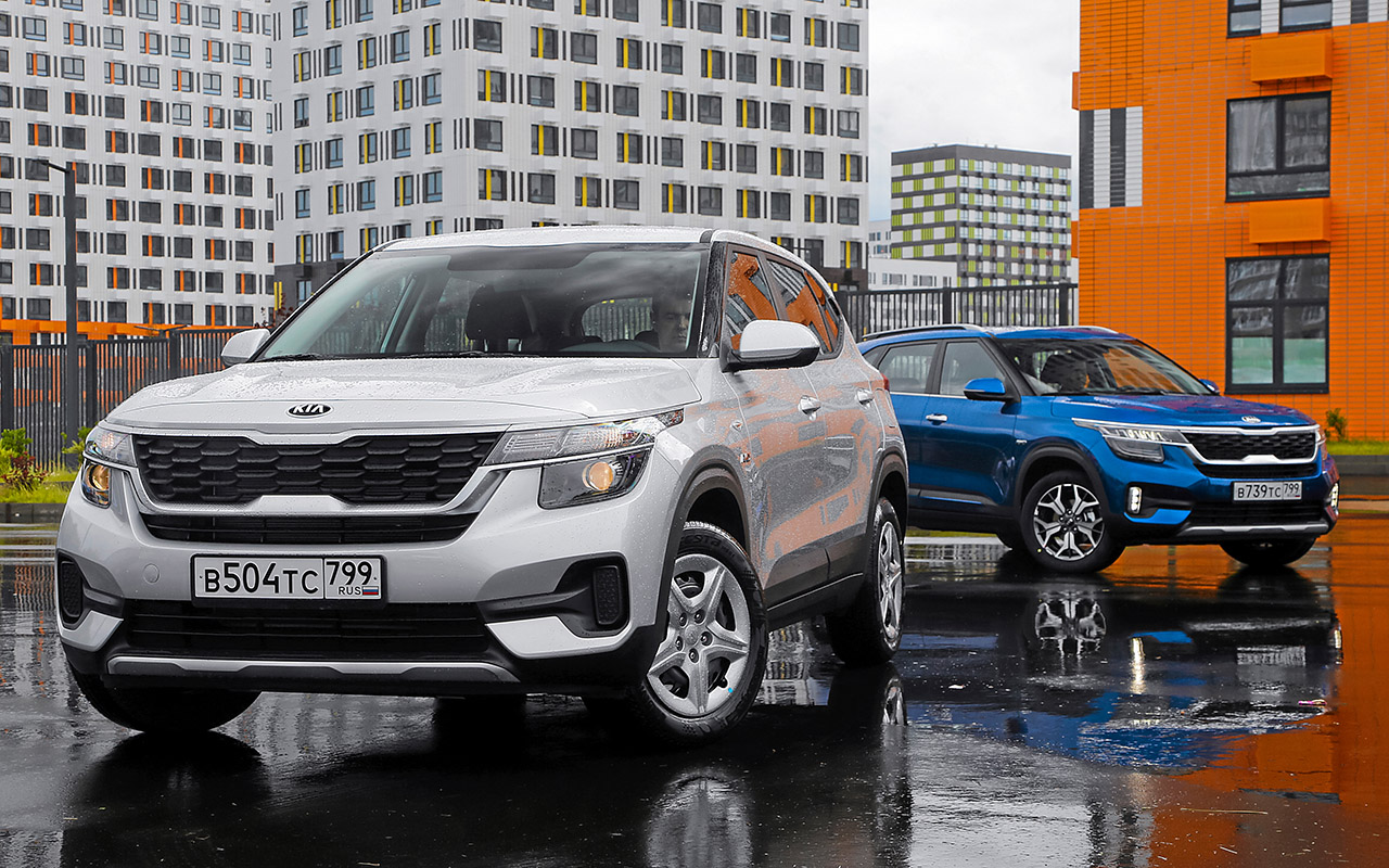

И мы выбрали – два полноприводных Селтоса 1.6: один «на ручке», а второй с автоматом.
Seltos с автоматом на 40 000 рублей дороже версии с механикой – но он динамичнее и комфортнее.
Двухпедальный Seltos насыщенно-синего цвета – в предтоповой комплектации Prestige (за 1 599 900 рублей). Собрат в скромном исполнении Comfort (проще только Classic) заметно дешевле – 1 269 900 рублей. У него обычные галогенки вместо светодиодов, противотуманок нет вовсе – заглушки. И унылые штампованные стальные колеса с колпаками.
