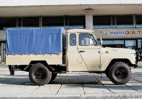

Работы над новыми модификациями старого "уазика" не прекращаются. Перед вами - опытный пикап.
