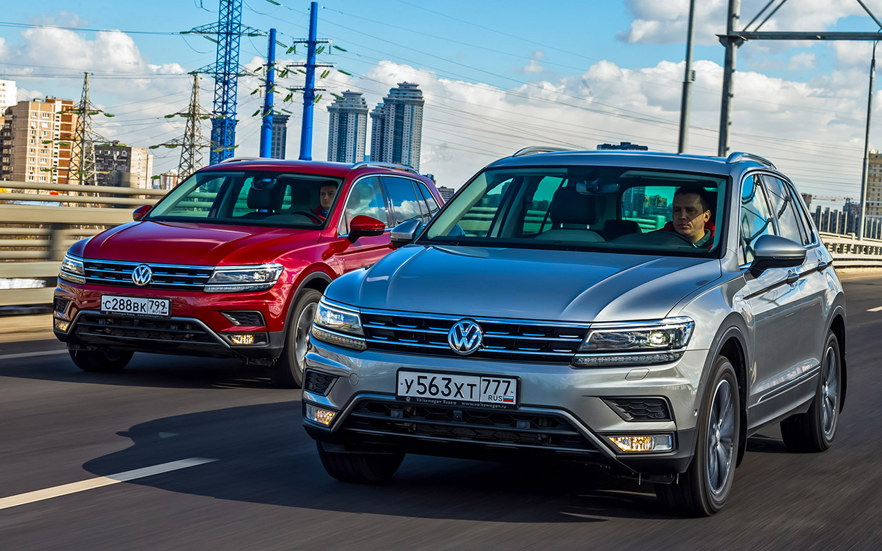

Ответ мы получили с помощью двух Тигуанов — бензинового с мотором 1.4 TSI и дизельного 2.0 TDI, причем кроссоверы одинаковой мощности — 150 л.с., оба полноприводные и оснащены роботизированными коробками передач DSG.
Часто заявленные производителем тягово ‑ мощностные характеристики не соответствуют реальным . Наш многолетний опыт показывает, что дизельные машины демонстрируют на стендах более высокие показатели относительно «бумажных», а бензиновые — наоборот. Так получилось и на сей раз. Tiguan 1.4 TSI выдал 147,3 л.с. и 236,1 Н·м (по паспорту — 150 л.с. и 250 Н·м), а дизельный 2.0 TDI — 153,5 л.с. и 333 Н·м (заводские данные — 150 л.с. и 320 Н·м). Расхождения вроде бы и небольшие — в рамках погрешности измерений и приличий, но в эксплуатации дизельный вариант в целом оказался шустрее, хотя, возможно, сказалось то, что в машине на «тяжелом» топливе установлен более современный робот ( DSG ). И хотя в городе на бензиновом кроссовере ездить кажется приятнее, за городом все немного иначе.
Дизельный вариант оказался и менее прожорливым, причем расход мы оценивали методом долива: запаслись канистрами, мерными стаканчиками и терпением. Не было задачи добиться минимального расхода, нужно было выяснить реальный аппетит в равных условиях. Автомобили двигались друг за другом. Предусмотрели всё, включая человеческий фактор: водители менялись машинами на середине каждого отрезка.
