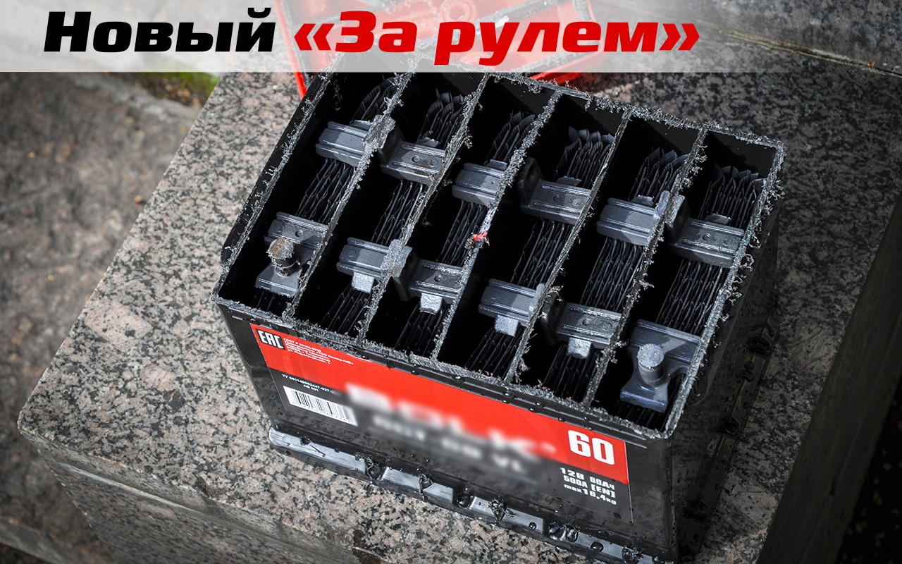

Отнюдь нет: мы провели испытания нескольких дешевых батарей, проимитировав пуск двигателя при морозе в —18 °С. Все батареи сдались очень рано — зимой ни одну из них использовать не стоит. В чем же дело?
Мы взвесили несколько дорогих и несколько бюджетных АКБ — и увидели разницу в несколько килограммов: в среднем, дешевая батарея весит около 13 кг, в то время как дорогая — почти 16! А сколько пластин внутри тестируемых батарей? Слив электролит, мы разобрали батареи, отпилив у каждой из них крышку. Общий вывод такой: производители батарей-ноунеймов экономят на дорогостоящем свинце, иногда для плотной посадки заменяя его бесполезным пластиком.
