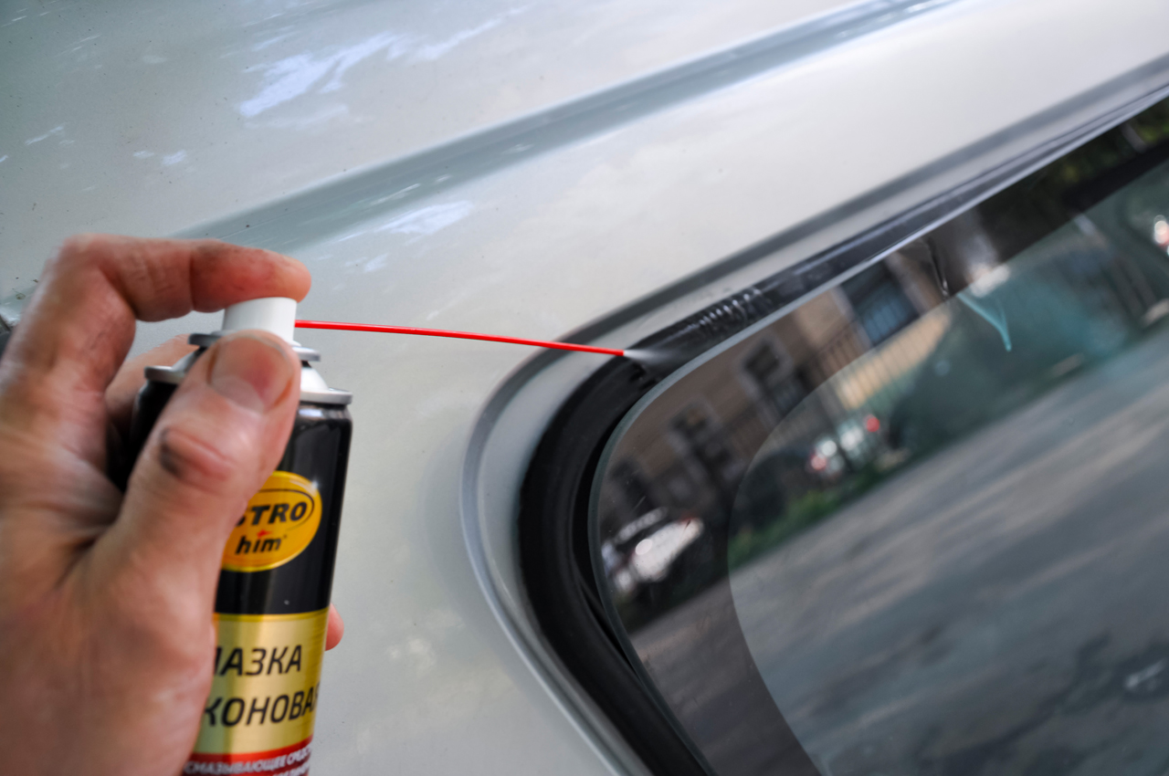

После осенних дождей стал замечать потеки воды на внутренней поверхности задних боковых стекол. На Ларгусе они приоткрываются для вентиляции салона. Хотя я этими форточками не пользовался, уплотнители с годами слегка высохли и начали пропускать воду. Приоткрыл стекло, вычистил накопившуюся грязь и нанес на резину слой силиконовой смазки. Проверил герметичность, полив стекла водой. Всё в порядке – течь ликвидирована. Если проблема вернется, испробую другой метод – увеличу прижим стекол.
