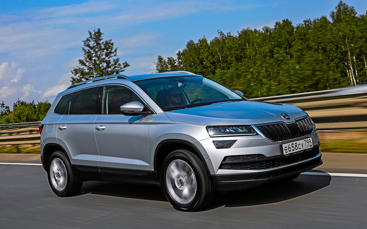

Впрочем, Karoq и сам неплохо экономит. Подтверждение тому – средний расход топлива: чуть больше 8 литров на сотню. Очень хороший показатель, если учесть, что это кроссовер, а не легковой автомобиль. В этом заслуга отлаженного дуэта 1400‑кубового мотора TSI и 8-ступенчатого автомата. Коробка умело подбирает передачи, чтобы держать двигатель на максимально экономичных оборотах, – уже на 80 км/ч подтыкает высшую. Да и у двигателя умеренный аппетит.

Правда, больше половины пройденных километров мы с Кароком отмахали по трассе, в экономичном режиме. На магистралях (при средней скорости около 100 км/ч) мне удавалось укладываться меньше чем в 7 литров на сотню, а уж если тошнить на экономичных 90 км/ч, то и из шести выезжал. Из поездки Москва-Крым с полной загрузкой, боксом на крыше и частыми уходами стрелки спидометра за «сотню» Karoq привез расход 8 л/100 км. Отлично!
