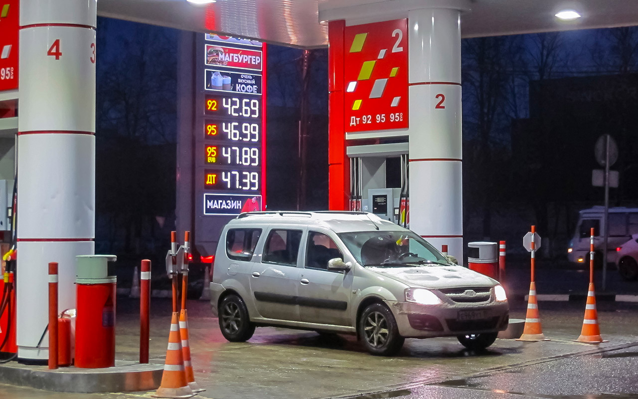

Эти испытания мы проводим ежегодно. На сей раз проехали по АЗС южной части Московской области – и на каждой приобрели по пять литров дизтоплива. Цель практически святая: определить, продают ли нам зимой именно зимнюю солярку.
Как ни странно, современные законы разрешают спокойно торговать зимой летним топливом. Да-да! Продавцам лишь нельзя выдавать летнее дизтопливо за зимнее, но в открытую этого никто и не делает: на колонках пишут просто «ДТ». А какое именно это ДТ? Кто из нас проверяет и как? Приезжаем, заправляемся «на веру» – а потом дизель не заводится.
На улице снегопад: не хочется думать, что где-то вам нальют летнее топливо вместо зимнего.
Есть простой способ: заморозить солярку. Поэтому все пробы мы подвергли заморозке до –30˚ С. Конечно, полученные результаты нельзя распространять на всю торговую сеть и на всю продукцию той или иной компании: где-то емкости под топливо не совсем герметичные, а потому в них может поступать вода, у кого-то накануне автоцистерна оказалась не в надлежащем состоянии. Но факт есть факт: что получили, о том и рассказываем. А в нашей таблице мы расположили пробы в соответствии с хронологией (временем) их приобретения 1 декабря 2020 года.
Самое дорогое дизтопливо нам продали на АЗС ВР: 48 рублей 29 копеек за литр. А небывало низкая цена – 37,90 рублей – встретилась нам в Чеховском районе на автодороге «Крым»: на АЗС № 124 дизтопливом торгует ООО «Авангард». Таким образом, разброс декабрьских цен достиг 27%.
