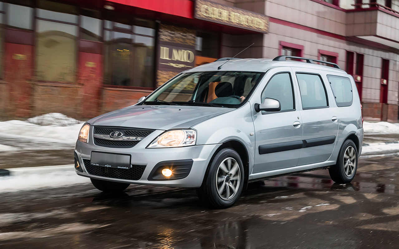

Лада Ларгус (изначально румынская Dacia Logan MCV) появился на конвейере АВТОВАЗа в 2012 году и до сих пор востребован: где взять другой большой «сарай» за такие деньги, особенно на вторичке? Вот продавцы бэушных экземпляров и ломят цены. За пять лет Lada теряет всего 15% от дилерского ценника.

Этот Ларгус мы взяли в компании Automama. Это сеть автосалонов по продаже подержанных автомобилей в разных городах России. Каждая машина проходит тщательную проверку и диагностику. Покупатель получает честную информацию о состоянии автомобиля и гарантию.
