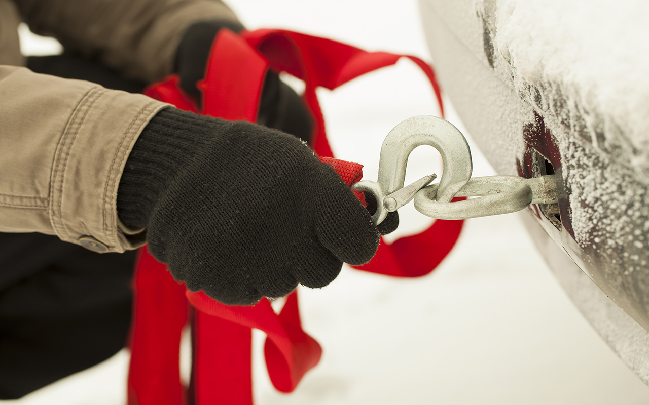

— В одной из публикаций вы рассказывали, как пускать машину с толкача. Но заводить так автомобили с двигателями с ремнем ГРМ ­(тот же К4М) – странная затея: ведь ремень может запросто перескочить! Разве не так?
Не согласен. Нет никаких отличий между штатным пуском двигателя стартером и пуском толканием или буксировкой. В обоих случаях первым начинает вращаться коленчатый вал, который через ремень привода ГРМ увлекает за собой распределительные валы. Поэтому ничего опасного для мотора в такой процедуре не вижу.
