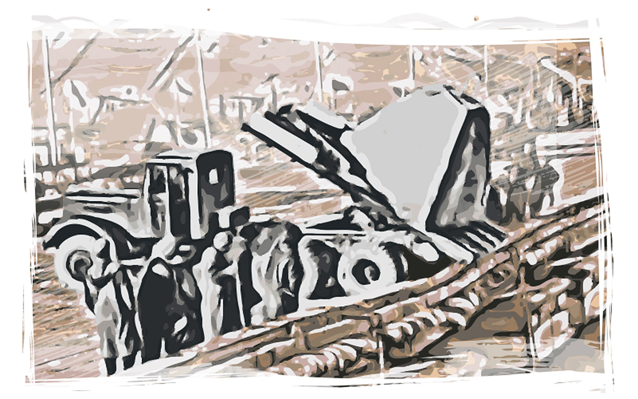

При строительстве плотин ГЭС необходимо было оперативно перекрывать русла солидных рек – от Волги до Ангары. Щебень или песок не годились: мощное течение мгновенно уносило подобную «пыль». Поэтому использовали огромные глыбы – от промышленных железобетонных до натуральных скальных.
Масса каждой глыбы составляла до 10 тонн. Стандартные грузовики для перевозки таких камешков не годились: огромная махина неправильной формы ерзала по кузову, быстро приводя его в негодность. Так появились «глыбовозы». Например, в 1955 году силами сотрудников треста «Куйбышев­гидрострой» стандартные кузова грузовиков ЯАЗ‑210Е заменяли на плоские площадки с продольными направляющими.
Получались свое­образные рельсы, по которым глыбы могли скользить ­под уклон вниз, срываясь в воду вдали от кромки наплавного моста, не повреждая ни его, ни машину.
