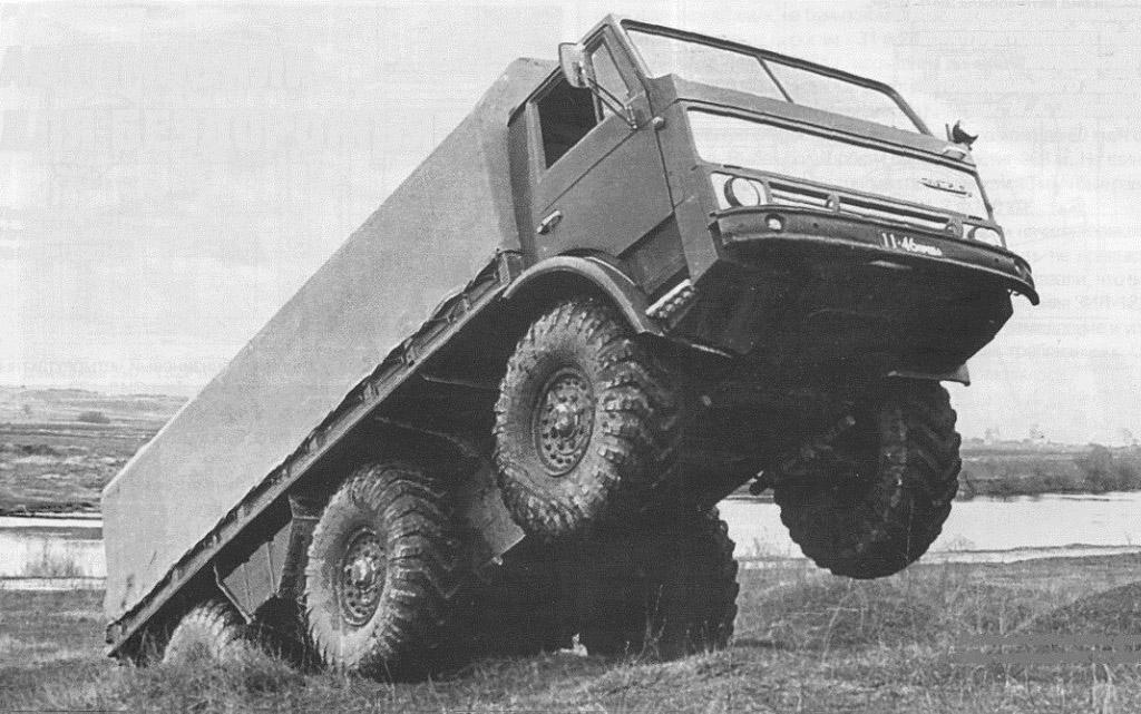

К началу 70 ‑ х агропрому потребовались машины с высокой проходимостью, обеспечивающие сохранность груза и возможность комплектования разными кузовами. Так появился опытный трехосный полноприводный ЗИЛ ‑ 132 Р, все оси которого стояли на одинаковом расстоянии друг от друга. Изменение направления движения осуществлялось поворотом передних и задних колес. Для улучшения курсовой устойчивости при движении задние колеса начинали поворот с опозданием на 5–7 градусов. Дорожный просвет составлял от 480 до 590 мм. Тормоза – дисковые, вентилируемые.
Скорость на асфальте достигала 42–45 км/ч, а на сильно разбитых дорогах ЗИЛ ‑ 132 Р развивал 20–24 км/ч. Проходимость была столь высока, что порой превосходила возможности гусеничных тракторов. Машина преодолевала 30 ‑ градусный подъем, полутораметровые броды и канавы, могла двигаться по 25 ‑ градусному косогору. Однако к 1980 году конструкторские работы были прекращены.
