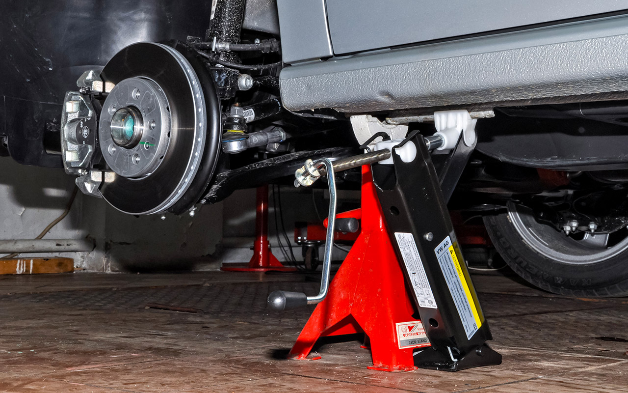

Испытанные стойки можно разделить на складные и жесткие. Складную есть смысл возить с собой любому автолюбителю, который способен самостоятельно заменить на дороге колесо. Недорогая, несложная и компактная подстраховка – удобнее и надежнее, чем подручные средства (например, кирпич или запасное колесо, которое заталкивают под машину).

ТЕХНИКА БЕЗОПАСНОСТИ
Устанавливая стойку, не спешите убирать домкрат: это лишь дополнительная страховка. Вполне достаточно, если стойка примет на себя часть нагрузки.
Помните: в большинстве автомобилей усиленное место порога рассчитано только под домкрат. Поэтому старайтесь распределять давление от опоры на порог, подкладывая небольшую доску.
Очень жаль, что лишь один производитель (Арт. VTS20) позаботился о целостности порога автомобиля, применив резиновую площадку.
