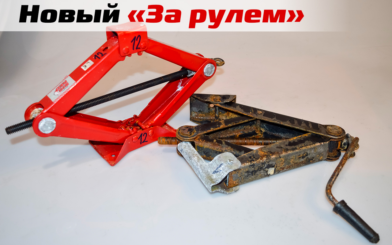

Первый кандидат на место в багажнике — это ромбический домкрат, ввиду компактности и удобства пользования и транспортировки. Мы испытали самые распространенные ромбические домкраты с грузоподъемностью от 1 до 2 тонн на прочность и стойкость.
Выставив на каждом высоту упора в 300 мм, с помощью динамометра мы замеряли усилие поломки и сравнивали его с заявленной грузоподъемностью, считая, что приемлемый коэффициент запаса прочности — это отношение двух этих величин, равное или превышающее 2,0. Кроме того, мы проводили 10 подъемов и опусканий, моделируя годичную эксплуатацию, а также помещали домкраты в соляной туман на 96 часов, чтобы понять, что происходит с краской после замены колеса в соленой снежно-песчаной смеси на зимней дороге.
3 ромбических домкрата, которые слабее всех проявили себя на наших испытаниях:
AVS JA-1000R, КНР, цена ~ 900 рублей
Откровенный брак! Этот домкрат заклинил при пятой попытке подъема автомобиля: выкрошилась резьба винта. Всё остальное роли уже не играло — до дальнейших тестов он попросту не добрался.
Garde DRV-1800 00, КНР, цена ~ 1200 рублей
Этот экземпляр дороже, а ситуация с ним оказалась даже хуже: домкрат развалился еще до основных испытаний при проверке максимальной высоты подъема. Мы поставили себя на место владельца, у которого новенький домкрат рассыпался в руках, и сняли изделие с испытаний.
Airline AJ-R-02, Россия/КНР, цена ~ 1400 рублей
Здесь речь, скорее, о недостатках конструкции. Домкрат имеет удобную рукоятку и вполне прилично выглядит, у него хорошее качество окраски — не в пример лучше других, с которых после соляного тумана краска облезала кусками. Но вот запаса прочности фактически нет – всего 1,02. При нагрузке в 2050 кг сломалась ручка, а при 3250 кг срезало болт, соединяющий гайку винта и раму. Можно применять для автомобилей не крупнее В-класса.
