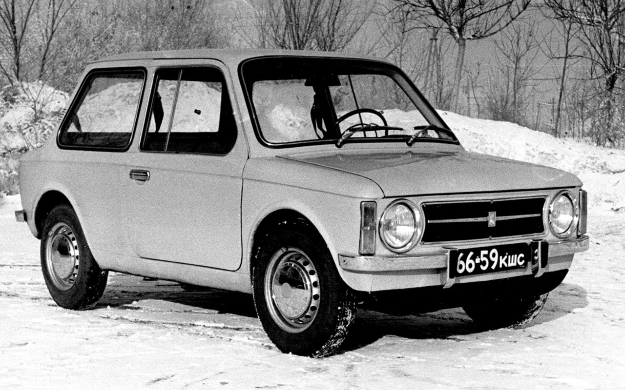

ВАЗ-Э1101
Перед новым, 1972 годом из экспериментального цеха выехало небольшое, немного лупоглазое детище. Назвали Чебурашкой.
ВАЗ-Э1101
Научились «как не надо»
Разбираясь с огрехами ВАЗ-Э1101, разработчики, сами того не зная, избавили от этих проблем будущие самые популярные автомобили СССР. А проблем, конечно, хватало: в салон попадали выхлопные газы; спидометр из-за тросика, проложенного с крутыми поворотами, не работал (испытателям пришлось поставить справа вторую комбинацию приборов). Из двигателя за смену вытекало чуть ли не все масло.
Передачи включались с огромным трудом. Правда, попутно испытатели выяснили, что машина трогается с места и на четвертой передаче, причем с четырьмя «ездоками»!
В приводах с двойными карданами (ШРУСов в СССР еще не было) ломались центрирующие пальцы. Их меняли едва ли не каждый день, пока не доработали конструкцию. В общем, как вспоминал ведущий вазовский испытатель Вадим Котляров: «Учились, как не надо делать».
