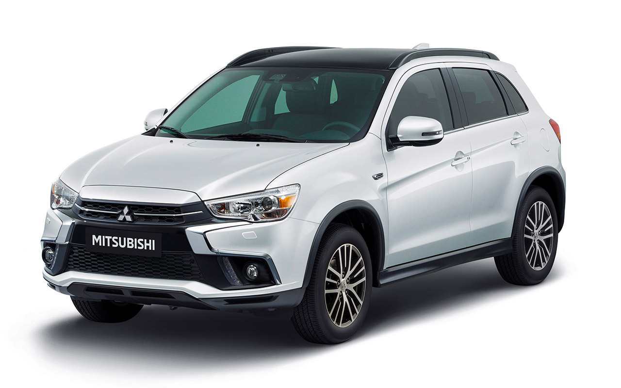

В отличие от более крупного кроссовера Mitsubishi Outlander, его младший брат Mitsubishi ASX, появившийся в 2010 году, российской прописки на заводе в Калуге так и не получил. Первые три года автомобили поставлялись к нам из Японии, а с 2013 года – аж из США, города Нормал в штате Иллинойс.
В 2014 году был рестайлинг, затем в 2016 году еще одно изменение внешности, и следом… уход Mitsubishi ASX с российского рынка! Правда, еще годом позже ASX вернулся – причем кроссоверы вновь поставлялись и поставляются до сих пор из Японии.
Но доступных за океаном версий с наиболее мощным из бензиновых моторов, объемом 2,4 литра, у нас так и не появилось. Как и дизельных модификаций, популярных в Европе. Под капотом – одна из трех бензиновых атмосферных «четверок»: объемом 1,6 л (117 л.с.) в паре с механической коробкой передач либо 1,8 л (140 л.с.) или 2,0 л (150 л.с.) с вариатором. Полным приводом оснащены только двухлитровые версии, остальные – переднеприводные.
