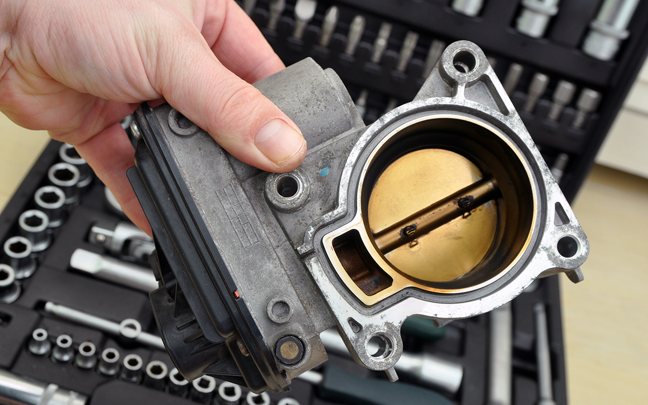

Как обычно чистят дроссельную заслонку?
Если пойти по более кропотливому и тщательному пути, то нам понадобится отвертка, набор гаечных ключей, очиститель карбюратора и ветошь. Да-да, очиститель карбюратора, даже если у вас инжекторный автомобиль. Исторически так сложилось, что сначала были изобретены карбюраторные автомобили, которые также требовали своевременной чистки. Поэтому химики придумали очиститель карбюратора, который отлично растворяет весь тот шлак, который скапливался в нем. Так как природа происхождения налета одинакова как у карбюраторных, так и у инжекторных автомобилей, то название «очиститель карбюратора» задержалось.
Возвращаемся к истории с чисткой заслонки
  1. Снимайте патрубок воздушной системы, ведущий от воздушного фильтра к дросселю.
  2. Выкручивайте болты крепления дроссельной заслонки.
  3. Отсоединяйте датчики положения дроссельной заслонки.
  4. Все, дроссельная заслонка у вас в руках. Не забудьте заткнуть впускной коллектор ветошью, чтобы туда не попала грязь.
Дело за малым: распылите очиститель карбюратора на заслонку. Например, мы использовали средство от Astrohim. Он не имеет резкого запаха и неплохо растворяет отложения на заслонке. Дайте составу немного впитаться и начинайте оттирать налет.
Но! Не используйте никаких абразивных материалов при чистке заслонки и вообще не переусердствуйте с силой трения. Так вы рискуете удалить полезное напыление и потерять герметичность системы или нарушить плавность хода, из-за чего заслонка будет двигаться рывками.
После того, как процедуры проведены, устанавливайте все в обратном порядке.
