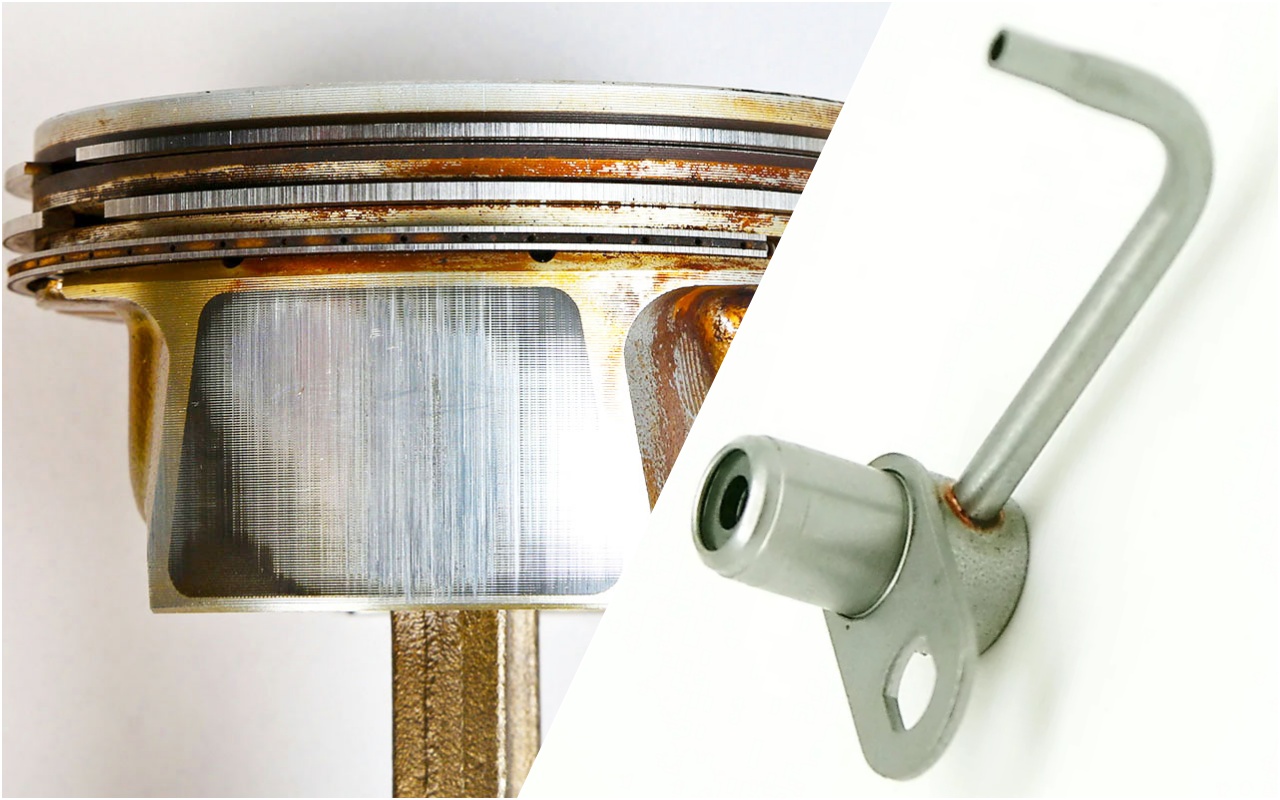

— Правда ли, что форсунки, подающие моторное масло снизу в цилиндры, снижают давление в системе смазки и опасны для двигателя? Зачем их тогда ставят?
— Масляные форсунки, омывающие снизу поршень (а не цилиндр!), решают две задачи. Масло эффективно отводит тепло от поршня, предотвращая его перегрев, который может вызывать задиры и детонацию, а также способствует закоксовыванию поршневых колец. Подача масла форсунками улучшает смазку пары поршень-цилиндр, что важно на высоких оборотах и нагрузках на двигатель. А чтобы не снижать давление в системе на небольших оборотах, в форсунках используют клапан, открывающийся обычно при давлении больше 2–3 бар. Они начинают подавать масло только на тех режимах, когда во всех местах двигателя смазки в избытке.
Проблемы могут возникнуть, если при ремонте погнут носок форсунки, подающей масло на днище поршня. Как случилось в Шевроле Авео из парка «За рулем». В итоге щека коленвала терлась, терлась да и обломила тонкую трубочку. А без охлаждения поршня маслосъемное кольцо залегло — отсюда и повышенный расход масла.
