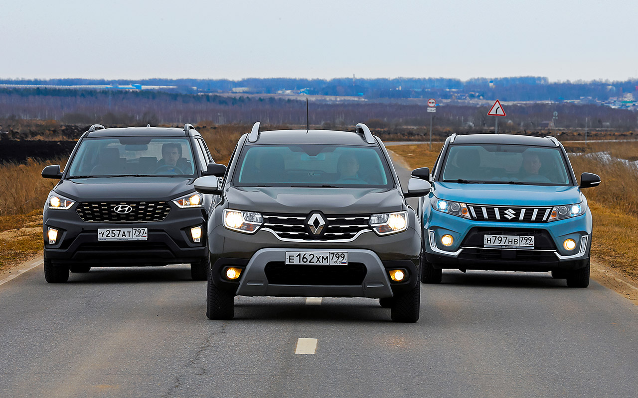

Renault Duster, Hyundai Creta, Suzuki Vitara: чей полный привод лучше
Эксперты «За рулем» испытали кроссоверы и подготовили подробный технический справочник по ним. Особое внимание — способностям на бездорожье.
Как новый Renault Duster, Hyundai Creta и Suzuki Vitara ведут себя на трассе и за городом, что у них с эргономикой, вместительностью и комфортом, читайте и смотрите тут.
