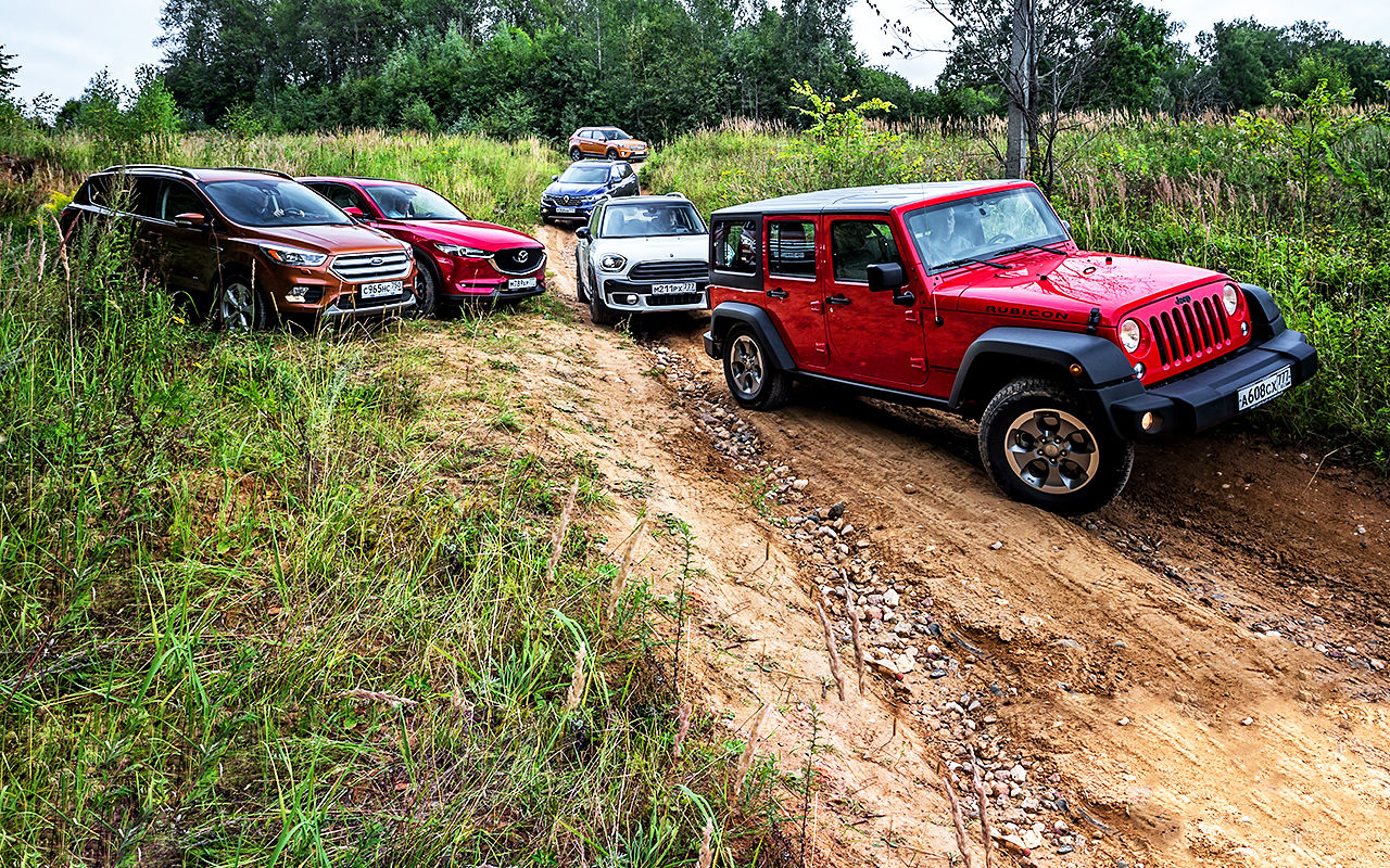

Супертест шести полноприводников - испытания на бездорожье
Hyundai Creta, Mazda CX-5, Ford Kuga, Renault Koleos, Mini Cooper Countryman и Jeep Wrangler Rubicon - пять новых кроссоверов и «олдскульный» внедорожник уже прошли проверку на интеллект полного привода, которую мы проводим с помощью специальных роликовых платформ. Настало время испытать машины на реальном бездорожье.
Сравнительные тесты с применением роликовых платформ собственной разработки мы проводим регулярно. Ролики обеспечивают нулевой коэффициент сопротивления качению. Подставляя их под два или три колеса в разных комбинациях, мы определяем, насколько умело полноприводная трансмиссия распоряжается крутящим моментом. Ведь если не перераспределить тягу на колесо с хорошим «зацепом», машина с места не тронется. А уж если она съедет с роликов, то и на реальном бездорожье ей будет легко.
Итак, мы уже выяснили, как наши подопечные справляются с роликами. Hyundai Creta и Renault Koleos набрали по 8 баллов, пара Ford Kuga и Mazda CX-5 - 14 баллов. Mini Cooper Countryman к нашему удивлению справился еще лучше: 19 баллов. Ну, а истинный внедорожник Jeep Wrangler Rubicon набрал целых 29 баллов (из 35 возможных). Отличный результат! Интересно, изменится ли расклад сил в полевых условиях?

Словом, на бездорожье расклад почти не изменился. Jeep - безусловный лидер. За ним уверенно ползет на брюхе Mini Cooper Countryman. Ну а на третье место вышел кроссовер Ford Kuga, поскольку Mazda CX-5 буксовала на том же внедорожном участке пути заметно больше.
