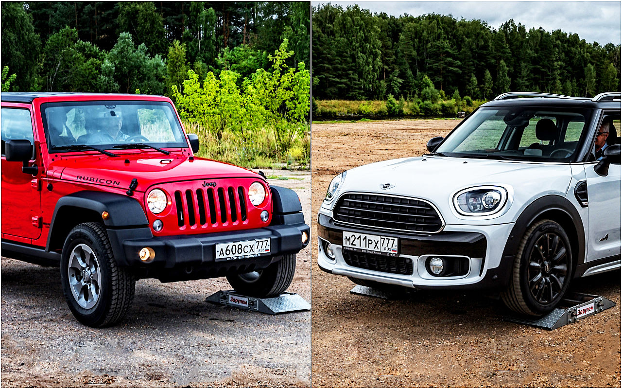

Внешность Mini обманчива: его трансмиссия легко справилась с диагонально расставленными роликами. Но дальше дело не пошло, хотя Countryman честно пытался одолеть три платформы.

Countryman производит впечатление откровенно легкового автомобиля, но с роликов под передними колесами съехал без раздумий и пробуксовок. Аналогично – без каких-либо манипуляций и отключений электроники – Countryman справился и с «диагональю», допустив лишь легкую пробуксовку.

Рубикону покорились абсолютно все упражнения.

Настало время тяжелой артиллерии: на сцену выходит легендарный Jeep Wrangler Rubicon. Ставим две платформы под задние колеса – они основные ведущие. Wrangler съехал, но схлопотал штраф. Ведь у него нужно предварительно подключать передний мост.

А вот с диагональным вывешиванием Rubicon справился на ура.
