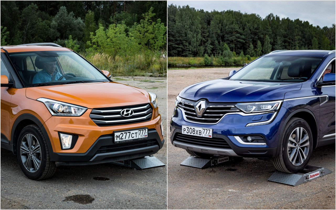

Муфта Креты работает на славу, оперативно подключая заднюю ось. Но диагональное расположение роликовых платформ оказалось машине не по зубам. Приятно, что даже после длительной пробуксовки муфта не перегрелась.
Металлическая защита моторного отсека устанавливается только за доплату.
Угол съезда – больше 30°. Плохо, что задний редуктор с муфтой ничем не защищен.
Слева от водителя – кнопка отключения противобуксовочной системы.
Информация об активации блокировки муфты и ассистента спуска с горы дублируется на панели приборов.
Муфту Креты можно принудительно заблокировать. Также есть ассистент спуска.
С роликов под передними колесами Creta съехала с минимальной пробуксовкой. Приступаем к «диагонали»: долгая пробуксовка, но тщетно. Попробовали заблокировать муфту в приводе задних колес, отключить противобуксовочную систему, задействовать ассистент спуска с горы. Не помогло: Creta не сдвинулась с места, повторив провал своих одноклассников Renault Duster и Kaptur. Подсластил пилюлю тот факт, что даже после долгой пробуксовки Creta не выказала признаков перегрева муфты, хотя оба Renault в аналогичных ситуациях довольно быстро перегревались.
На роликах Creta не осилила «диагональ». А вот с реальным вывешиванием справилась – благодаря короткой колесной базе: машина слегка раскачалась и коснулась земли, после чего выбралась.
Итог: 8 баллов. Выступление Креты нельзя назвать ошеломительным, но для недорогого кроссовера результат вполне достойный.

С роликов под передними колесами Koleos съехал только после заметной пробуксовки. «Диагональ» ему не покорилась.

Renault Koleos съехал с платформ под передними колесами с заметной пробуксовкой, когда муфта очухалась и подключила заднюю ось.
Стоит попасть на такой перегиб, как начинаются проблемы: задняя ось подключается не сразу, а момент на ней ограничен. Приходится брать препятствие ходом.
Штатная защита силового агрегата на Renault отсутствует, а угол въезда маловат даже для паркетника.
Большой задний свес гарантирует проблемы на пересеченной местности.
Renault позволяет не только отключить страхующую электронику, но и принудительно заблокировать муфту в приводе задних колес.
Полминуты попыток съехать с диагонально поставленных роликовых платформ, и трансмиссия ушла в сервисный режим – перегрев.
На приборную панель выводится схема распределения крутящего момента. Согласно ей, на заднюю ось уходит не больше 30% тяги.
Усложняем задачу. Долгая пробуксовка на «диагонали» – и перегрев муфты! Дав Колеосу остыть, пробуем снова, предварительно заблокировав муфту и отключив систему стабилизации. Если верить инфографике, которая отражает на панели приборов распределение крутящего момента между осями, то более 30% тяги задним колесам не доставалось. И этого оказалось мало – Koleos так и остался «недвижимостью», лишь на мгновение выказав признаки крутящего момента на стоящих на асфальте колесах.
Итог: 8 баллов. Koleos выступил на равных с Кретой и не превзошел своих более скромных братьев по имени Duster и Kaptur. Перед съездом с асфальта надо хорошо подумать.
