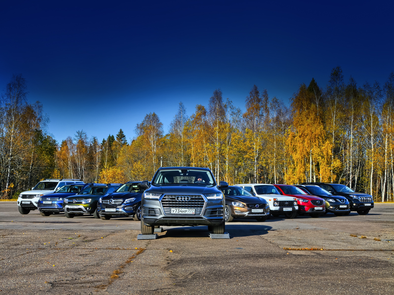

Наши ролики
В нашем арсенале появилось «секретное оружие» – специалисты техцентра журнала «За рулем» Геннадий Емелькин и Валерий Жаринов спроектировали и построили специальные роликовые платформы, которые со стопроцентной точностью позволяют выявить сильные и слабые стороны любой полноприводной трансмиссии. Каждая из платформ – это микроэстакада с вращающимися роликами. С помощью этого механизма мы имитируем нулевой коэффициент сцепления с дорогой и оцениваем поведение трансмиссии, когда два или три колеса оказываются не у дел. Конечно, сама по себе идея не нова, но мы подобрали оптимальные размеры платформ и роликов – с тем чтобы имитировать «абсолютный» лед.
Подопытные
Наша платформа представляет собой металлическую конструкцию с вращающимися роликами, имитирующими нулевой коэффициент сцепления.
