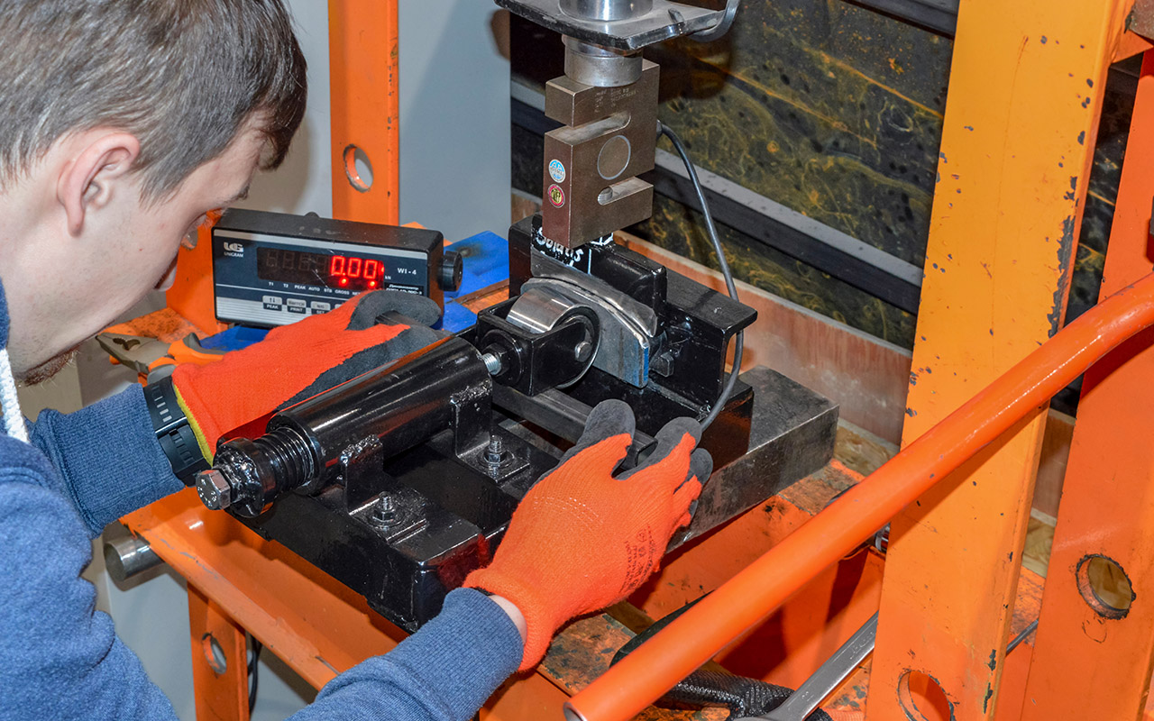

Особое внимание мы уделили проверке прочности связи между материалом накладки и каркасом тормозной колодки. Фактически это имитация предельного режима работы тормозов, когда торможение идет, что называется, «в дым». Если в этот момент колодка разрушится, то грош ей цена – все прочие достоинства уже не будут иметь никакого значения.
Во избежание случайностей мы испытали по две колодки каждого наименования – интересно было оценить сходимость результатов.
Кроме того, проверили твердость накладок тормозных колодок. Строго говоря, это испытание не описано какими-либо ГОСТами или ТУ. Но ведь на языке автолюбителей постоянно крутятся понятия. Эта колодка «жесткая» – значит будет изнашивать тормозной диск, а эта «мягкая» – значит будет изнашиваться сама. Вот мы и решили проверить, какие колодки твердые, а какие мягкие.
Усилие срыва фрикционного материала с основания колодки фиксировали динамометром ДЭП1–1 Д‑5 С‑2.
Перед испытаниями на отрыв каждый образец выдержали при 200 ˚С в лабораторной печи в течение 30 минут.
Методика испытаний
Испытаниям на соответствие требованиям ГОСТ Р 41.90–99 п. 5.3.1.1 по методике ISO 6312-2014 подвергли 30 образцов. Предварительно с колодок удалили противоскрипные накладки, а заднюю поверхность очистили от неровностей. После «прожарки» колодку устанавливали на стенд с гидравлическим цилиндром, который воздействовал на нее в плоскости, параллельной каркасу.
Предел прочности определяли как отношение усилия разрушающего сдвига к площади тормозной накладки. Минимальный приемлемый предел прочности на сдвиг составляет, согласно ГОСТ, 250 Н/см2или 2,5 МПа.
Твердость колодок определяли по методу Бринелля. Испытательная нагрузка – 250 кгс, диаметр шарика – 10 мм, выдержка – 10 с. Определяли усредненный диаметр отпечатка, оставленного шариком.

Качество производства тормозных колодок – это фактор, который не менее важен, чем качество торможения. Помимо гостированной величины – усилия сдвига (среза) накладки тормозной с пластины – стоит также обратить внимание на тип и внешний вид среза. Особо следует опасаться колодок, у которых отрыв происходит на стыке пластины и накладки. Это означает, что при интенсивном торможении, нагрев колодку, вы рискуете оторвать фрикционную накладку и остаться без тормозов.
