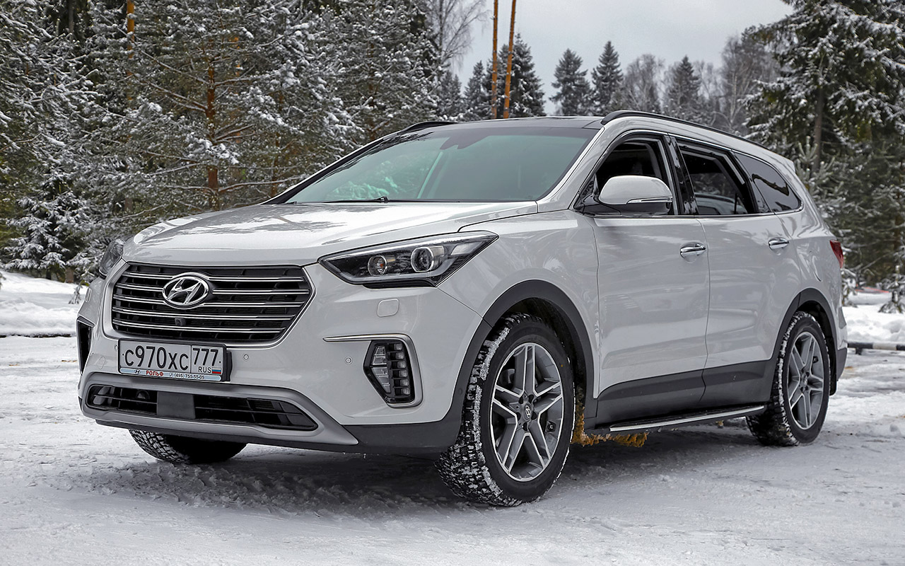

Hyundai Santa Fe III: полный список проблем
Он большой, красивый, щедро оснащенный, разумно оцененный на вторичке. А ресурс кроссовера оценил эксперт «За рулем».
Официально у нас продавали Santa Fe корейской сборки.
В конце 2015‑го усилена силовая структура передней части кузова, существенно удлинился список опций и электронных ассистентов.
Семиместная версия Grand Santа Fe длиннее на 225 мм.
Модификация 4×2 почти не продавалась.
Достоинства
  • Богатое оснащение, высокий комфорт.
  • Минимум вопросов к надежности.
  • Устойчивый к коррозии кузов.
Багажник точно не разочарует – заявлено 585 л. А уж если сложить сиденья... Просторен и салон. Серьезных претензий к эргономике нет.
