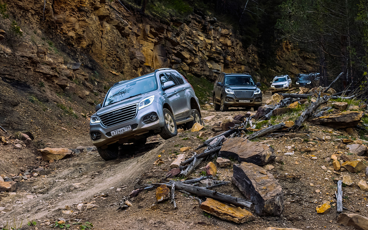

Для бездорожья

Вне асфальта Haval H9 и был хорош, а стал ещё лучше. В максимальной комплектации у него появилась третья блокировка дифференциала – спереди. Монстр! Обе межколесные блокировки поставляет Eaton. Передняя работает по электромагнитному принципу. Промежуточных стадий нет: свободный или на 100% заблокированный дифференциал. Сзади же работает электрогидронасос, позволяющий гибко регулировать степень блокировки.
В сухую погоду в горах Кабардино-Балкарии, где проходило знакомство с машиной, не нашлось ситуации, когда «девятке» потребовалась бы помощь даже задней блокировки, не говоря уже о передней. А маршрут был такой, что местами подвеска выбирала весь свой ход. Он настолько огромный, что вывесить Haval H9 даже одним колесом – задача нетривиальная. На спусках и подъемах неожиданно лучшим оказался… спортивный режим ездовых настроек! В нём внедорожник дольше держит передачу, а во всех остальных положениях шайбы на тоннеле норовит загнать обороты вниз. Даже если выбираешь ручное управление коробкой.
Интересная фишка – «танковый» разворот. Нет, гусеницы у Хавейла не появляются. Просто в повороте при включенной блокировке «центра» электроника начинает подтормаживать заднее внутреннее колесо. Сам не измерял, но производитель утверждает, что радиус разворота уменьшается за счет такой хитрости на метр. Функция работает не всегда, а включается водителем виртуальной клавишей на сенсорном дисплее.
