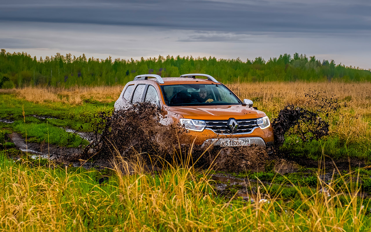

Renault Duster - один из самых живучих и приспособленных для бездорожья кроссоверов. Но и его возможности ограничены, когда речь идет о полноценном бездорожье.
