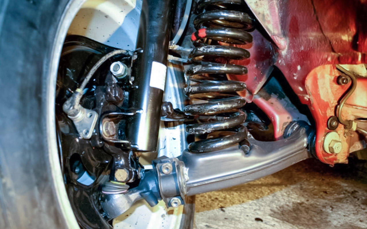

Правда ли, что на популярном некогда Мерседесе W124 спереди не было пружин?
Неправда, хотя передняя подвеска W124 действительно имеет интересную схему.
Вроде бы налицо характерные черты Макферсона: один рычаг снизу, от поворотного кулака к чашке кузова идет амортизатор с толстым, прочным штоком.
Но при этом пружина на амортизатор не нанизана. Она установлена ближе к продольной оси автомобиля между опорой, приваренной к брызговику кузова, и рычагом. Поэтому назвать подвеску «качающейся свечой» нельзя.
