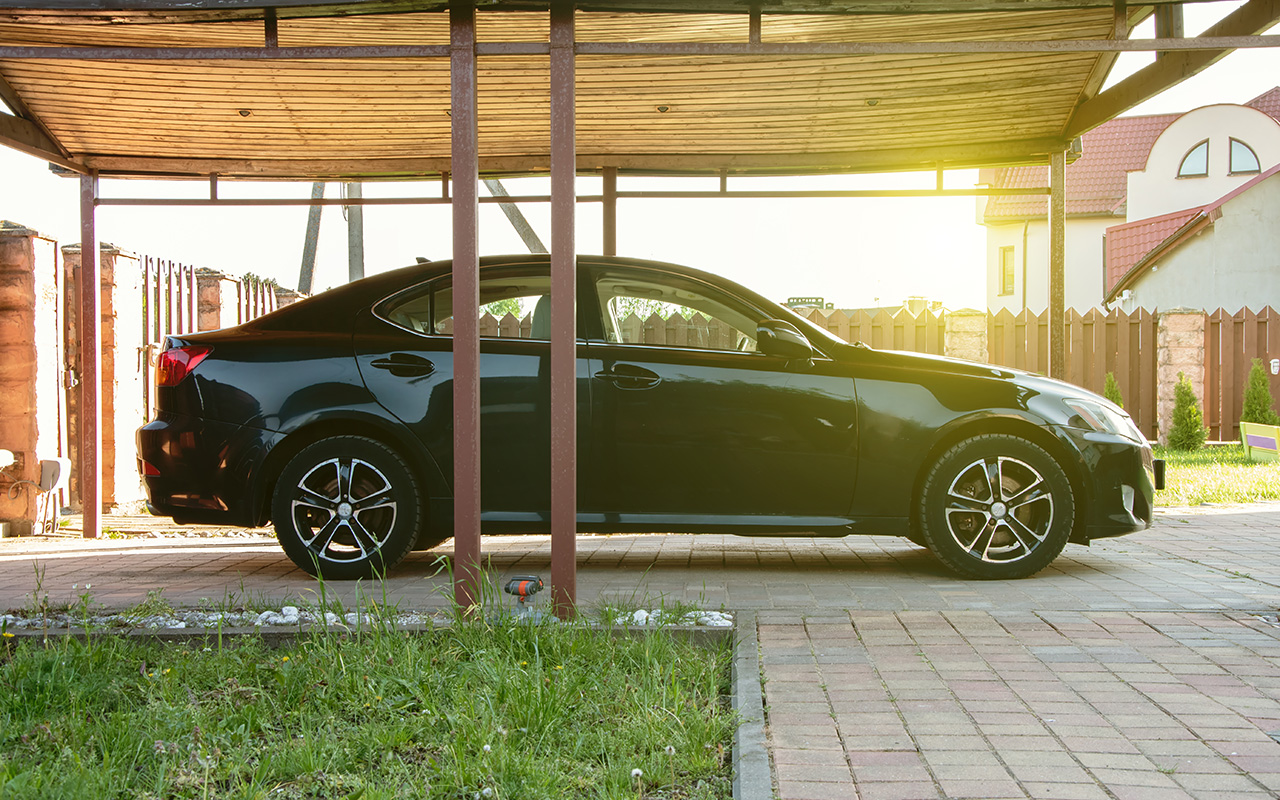

Наоборот, потому что в сельской местности лучи не поглощает дымка, висящая в городском воздухе. На даче по возможности ставьте машину под навес. Он защитит от солнца и града летом, от снега зимой и при этом позволит автомобилю проветриваться.
Идеальная с точки зрения защиты автомобиля конструкция.
