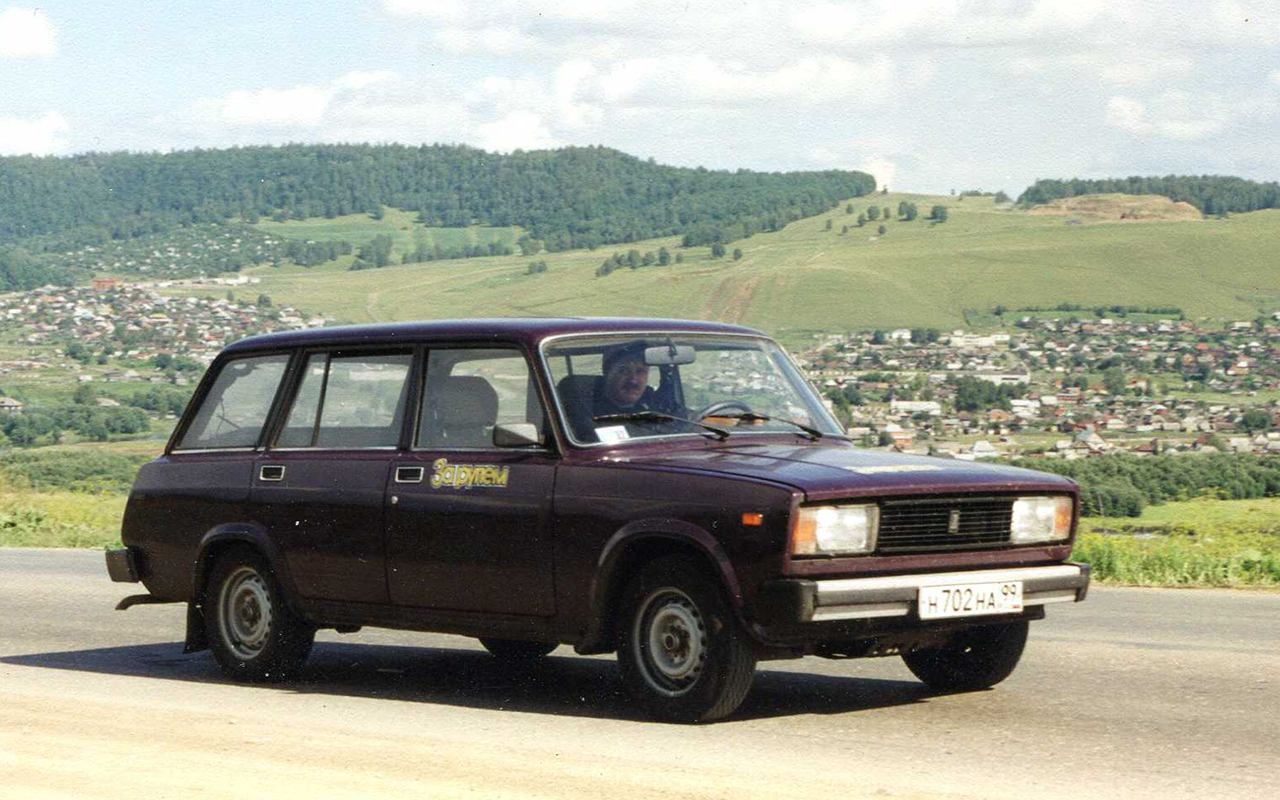

Жигули с цифрой 5
Наш редакционный ВАЗ-21045, 2000 г.
Первый двигатель ВАЗ-341 в начале 1980-х установили в ВАЗ-2101. Но основной моделью считали более современный ВАЗ-2105. Машина получила индекс ВАЗ-21055. Кстати, все дизельные модификации Лады с атмосферными дизелями получили в индексе дополнительную пятерку. Но первой моделью для дизеля утвердили универсал как более «хозяйственный» автомобиль — ВАЗ-21045.
ВАЗ-341 под капотом «четверки».
Атмосферный двигатель ВАЗ-341 рабочим объемом 1,45 л по параметрам не уступал немецкому мотору Volkswagen. Тольяттинский дизель выдавал 54 л.с. при 4800 об/мин, момент составлял 96 Н м при 3000 об/мин. Правда, немецкий-то мотор появился на десять лет раньше.
