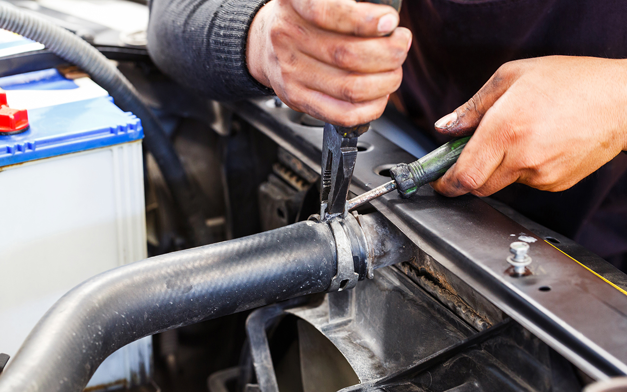

Сливаем старый антифриз. Под напором подаем водопроводную воду через сливное отверстие в радиаторе или блоке цилиндров. Выходить вода будет через открытую пробку радиатора или расширительного бачка — все зависит от конфигурации системы охлаждения. В некоторых случаях потребуется снять термостат.
Важно: советуем отдельно промыть радиатор отопителя, отсоединив от него подводящий и отводящий шланги. Подавать воду необходимо попеременно в оба отверстия.
