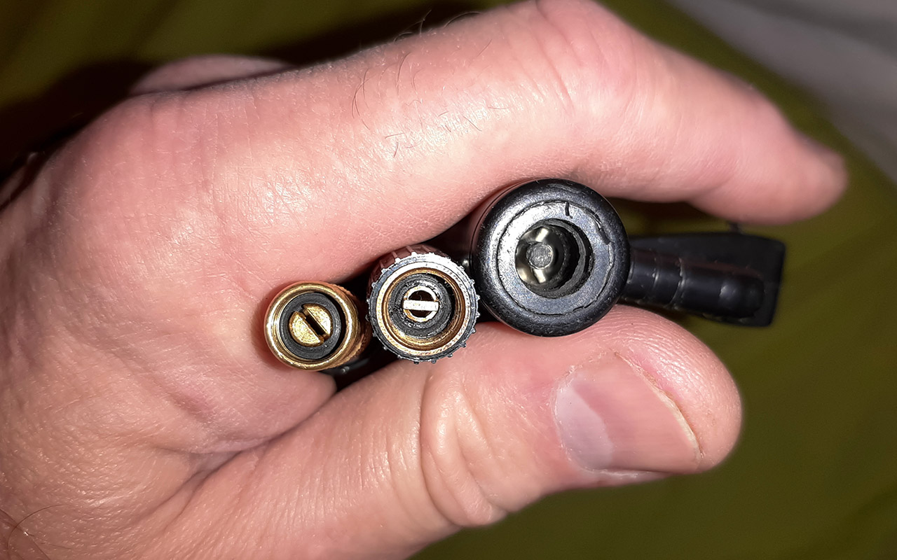

Почему же шина оказывается недокачанной? Опытным путем мы выяснили, что около 0,2 бара теряется при преодолении узкого канала в золотнике.
Чем больше проходное сечение наконечника, тем погрешность меньше. Но любой наконечник нуждается в хорошем контакте с вентилем.

  1. Правильно подсоединить наконечник к вентилю. Нужно обеспечить максимально плотное надевание (наворачивание) наконечника.
