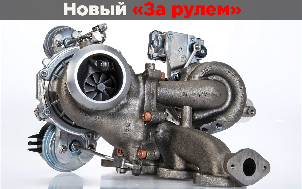

Многим владельцам автомобилей с турбодвигателем хорошо знаком эффект турбоямы — когда турбина не успевает раскручиваться и нагнетать воздух в камеры сгорания, из-за чего ощущается недостаток мощности.
Вот только у современных моторов турбоямы нет. Чтобы избавиться от этого недостатка, инженеры придумали множество хитростей: уменьшали инерционность за счет малого диаметра, внедряли перепускной клапан, применяли две турбины разной размерности (twinturbo) и просто две турбины (biturbo), делали турбины с двумя «улитками» разных размеров, придумали турбины с изменяемой геометрией и оснащали электрическими моторами. И все эти способы весьма и весьма действенны — никаких турбоям.

И это тоже заблуждение. Турбонаддув - это не цельный кусок металла, и турбину можно разобрать на «улитку», картридж, подшипниковый узел, элементы уплотнения и колесо турбины с валом. Что именно из этих деталей сломалось, то и меняется. Затем агрегат вновь собирают и возвращают под капот. Восстановлением турбин занимается множество специализированных сервисов.
