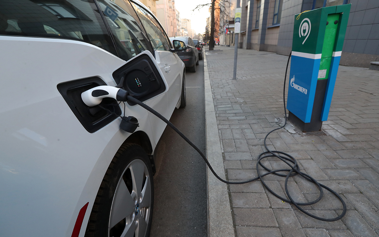

Главным недостатком была и останется долгая зарядка. Для машин с ДВС при месячном пробеге в 1500–2000 км достаточно трех-четырех визитов на АЗС. «Электричку» придется заряжать как телефон – каждый день. Полная зарядка от бытовой сети при благоприятном климате идет 8–10 часов. При нынешнем сочетании вольтов и амперов в российской сети – дольше.
Станции скоростной зарядки, как правило, располагаются неудобно, далеко от офиса и жилья. В продвинутой Калифорнии лишь треть электровладельцев пользуется скоростной зарядкой. Она к тому же не очень-то и быстрая. Для наполнения батареи на 80% требуется полчаса-час.
