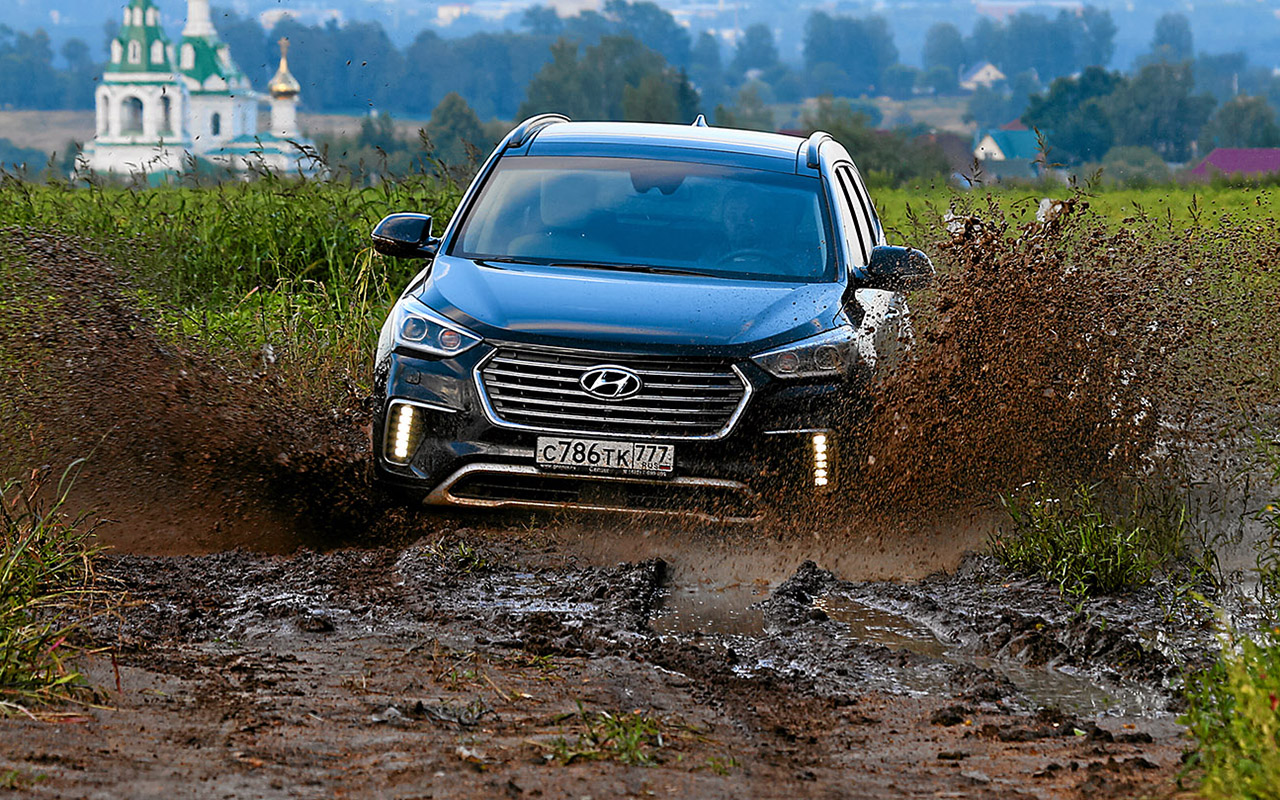

Конструктивный просчет! На этих кроссоверах лучше не ездить по бездорожью
Слабое место в трансмиссии полноприводных моделей Hyundai и Kia - шлицевое соединение валов коробки и углового редуктора. Если за ним не следить, можно «попасть» на дорогой ремонт.

Обычно после 100 000 км пробега. Ходимость этих соединений сильно зависит от условий эксплуатации. Раньше всего с проблемой сталкиваются любители оффроуда и жители регионов с повышенной влажностью. (Главная проблема трансмиссии, чьи элементы расположены под днищем машины, – контакт с водой и грязью.) Кроссоверы, ездящие исключительно по асфальту, могут не иметь проблем вовсе.
