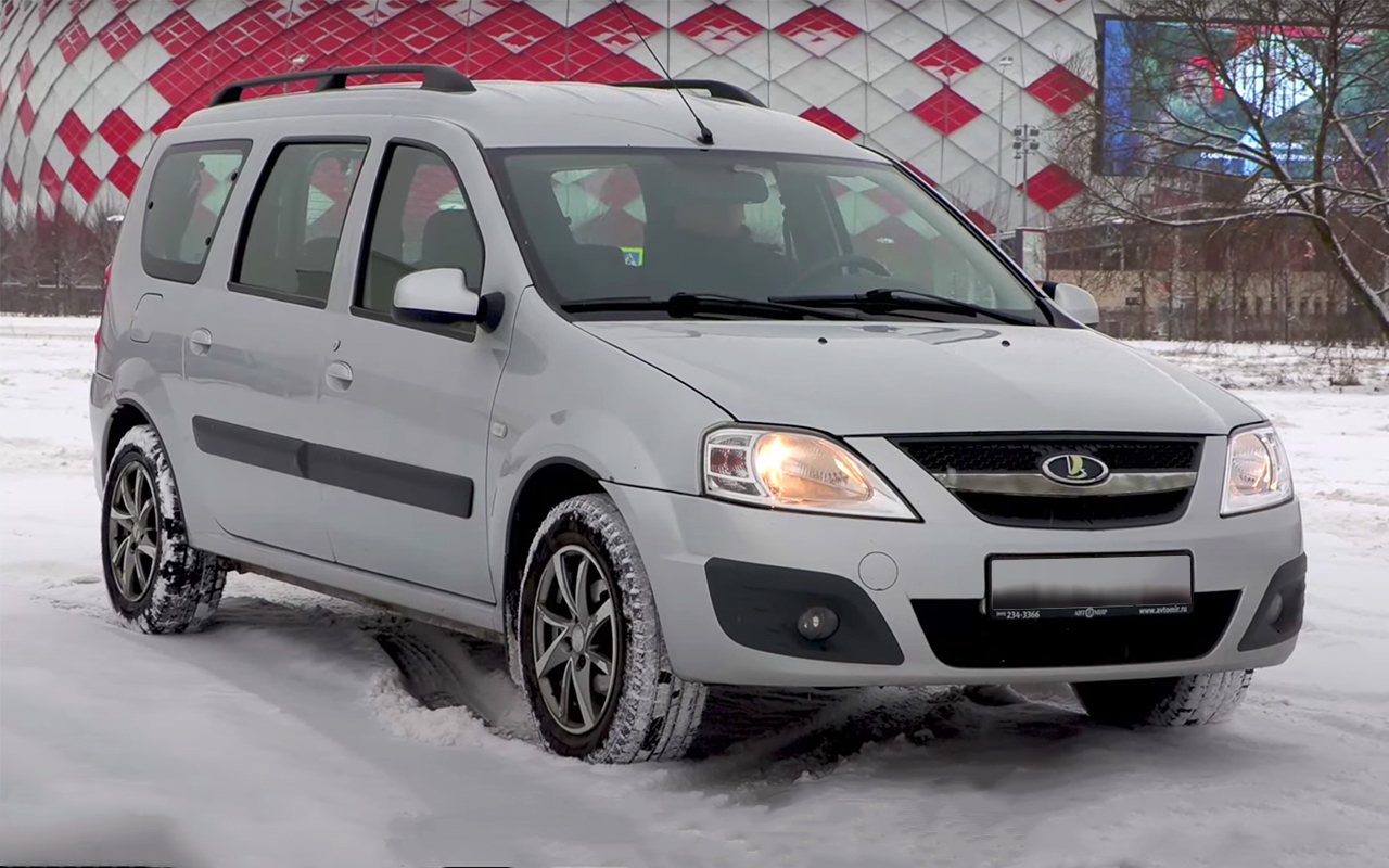

Lada Largus после 138 500 км: нашли самое слабое место в выхлопной системе
Кронштейн крепления не выдержал и четырех лет после ремонта. «Виновница» — тонкая металлическая пластина.
LADA LARGUS, 1.6 (105 л. с.), М5
Изготовитель — АВТОВАЗ
Год выпуска — 2012
В эксплуатации «За рулем» — с августа 2012 года
Пробег на момент отчета
— 136 700 км
