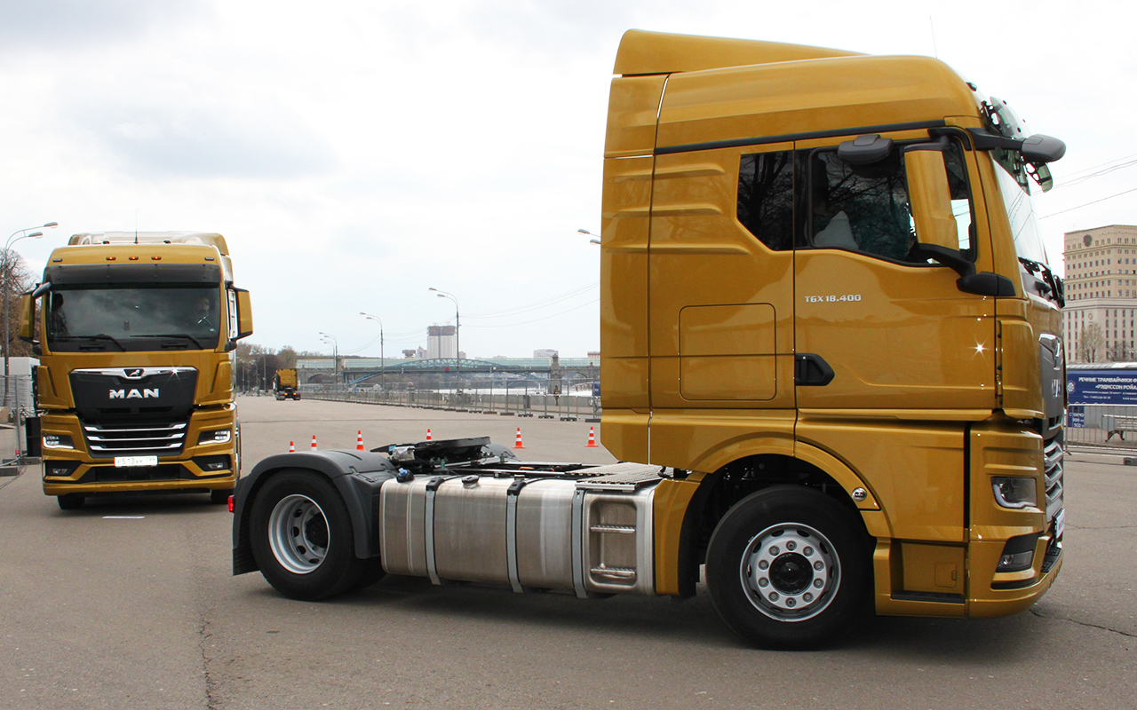

Впервые новый MAN TGX показали в феврале 2020 года, а год спустя представили на российском рынке. Помимо флагманского тягача семейство включает еще три модели: TGS, TGM и TGL.
Дизайн – «львиный»
Спереди новый MAN TGX, особенно если кабина желтого цвета, действительно напоминает льва: в широко открытой «пасти» решетки радиатора сверкают хромом «клыки, а многочисленные горизонтальные выштамповки на панелях облицовки расходятся в стороны, как усы. По заявлениям представителей фирмы, с новой облицовкой потоки воздуха, обтекающие кабину, оптимизированы, и тягач меньше пачкается в дождливую погоду.
Новая кабина доступна в трех типоразмерах: с внутренней высотой 1,57 м (GN), 1,87 м (GM) и 2,07 м (GX). Ширина кабин всех трех версий одинакова – 2,44 метра.
