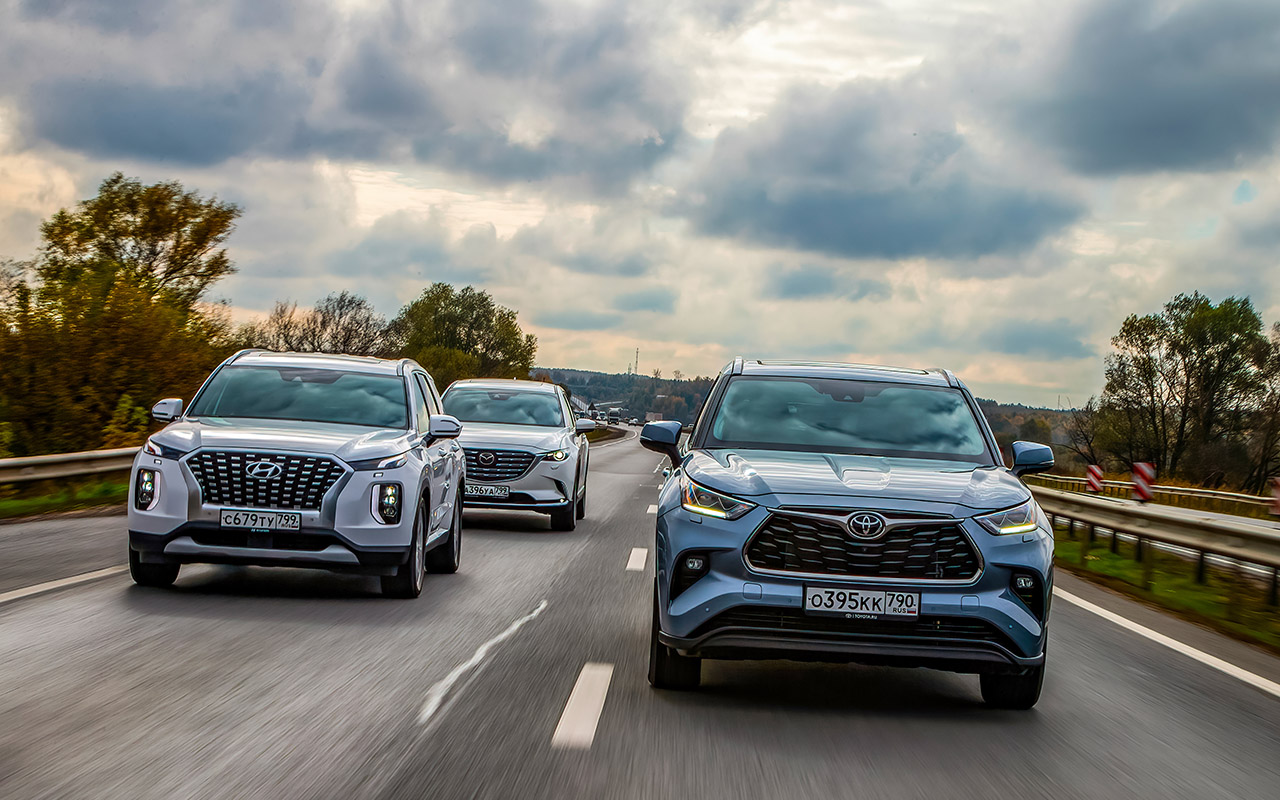

Toyota Highlander, Mazda CX‑9 и Hyundai Palisade: тест в цифрах и альтернатива с пробегом
Эксперты «За рулем» испытали кроссоверы, примерились к третьему ряду сидений и подготовили подробный технический справочник.
Как проходил и что показал сравнительный тест семиместных Toyota Highlander, Mazda CX‑9 и Hyundai Palisade, а также выводы наших экспертов читайте тут.
