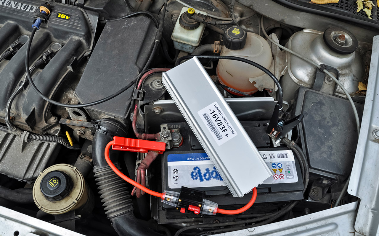

Напряжение – 16 В, заявленная емкость – 83 Ф, масса – 1 кг. Цена на AliExpress – чуть больше двух тысяч рублей. Провода с «крокодилами» припаяли сами.

Для этого суперкап достаточно снабдить подходящими клеммами-крокодилами. Заряжаем его от любого источника 12 В – хоть от другой машины, хоть дома от подходящего источника питания – и пробуем пустить мотор.

Мы подмечали, что у некоторых конденсаторных бустеров напряжение на их клеммах при зарядке может быть чуть выше, чем у источника питания. Но мы пробуем обойтись безо всякой электрической начинки. Заряжаем конденсатор от запасной батареи и идем мучить привыкший ко всему редакционный Ларгус.
Устанавливаем под капот АКБ, разряженную до 10,5 В. Цепляем суперкап, ключ на старт… Увы – от конденсатора эффект нулевой: при касании клемм батареи он тут же разряжается до 10,5 В, а стартер только чуть вздрагивает.
Это было ожидаемо: конденсатор может эффективно работать только в тандеме с аккумуляторной батареей, которая разряжена не «в ноль». Подзаряжаем АКБ до 12,0 В – мотор Ларгуса при этом от нее не пускается. Теперь подключаем конденсатор – есть, движок завелся!
