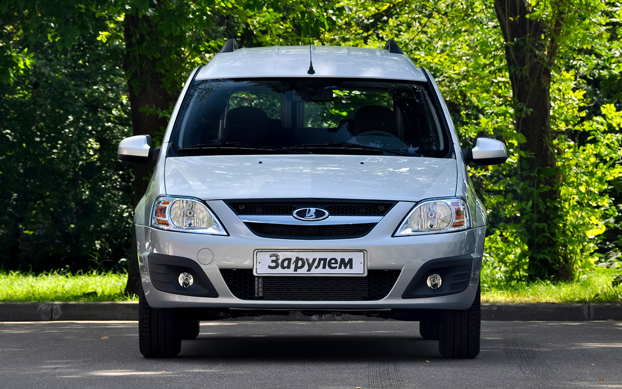

Lada Largus после 130 000 км: всё, что (не) сломалось в нем
Продлевать жизнь семилетнему автомобилю помогает своевременное ТО и модернизация.
Пробег нашего Ларгуса перевалил за 130 000 километров. Наматывал бы он километры вокруг Земли, пошёл бы на четвёртый круг по экватору. Но он ежедневно ездит по загруженным улицам Москвы, доставляя меня утром на работу, а вечером – домой.
Кроме того, автомобиль постоянно занят на хозяйстве: закупает различные жидкости и детали для наших экспертиз, мотается за пробами дизельного топлива с колонок по Московской и соседним областям. Даже таскает установку в тестах систем автоторможения. А на чём ещё перевезти четырёхцилиндровый двигатель в сборе с коробкой передач? Конечно, на Ларгусе! Большую часть поездок трудяга теперь проводит в пробках мегаполиса, поэтому и средний расход топлива довольно сильно подрос – 11,9 л/100 км.
